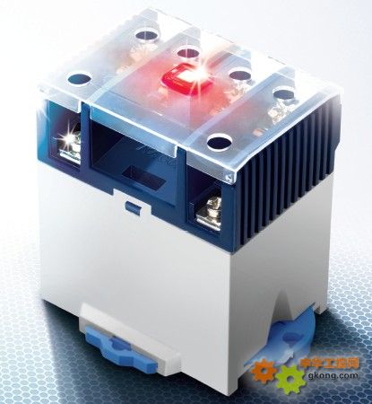

K750¹¦Âʼ̵çÆ÷
1£® ²úÆ·ÌØµã£º
´¥µã/µ¼µç²¿
¡ª¸ß´ï50A¸ºÔØÈÝÁ¿(Á½¼«£¬µ¥¼«80A)¡£
¡ª²ÉÓÃÌØÊâÒøºÏ½ð´¥µã£¬Ä͵绡¡¢ÄÍÄ¥Ëð¡¢³¤ÊÙÃü£¬ÇÒ¾ßÓÐ׿ԽµÄ¿¹Õ³Á¬ÐÔÄÜ¡£
¡ªË«¶ÏÇÅʽ´¥µã£¬¸ß¿ª¾à>3mm£¬ÓÈÆäÊÊÓøÐÐÔ¸ºÔØ¡£
¡ª¾ßÓдÅÃð»¡Ö±Á÷ÐÍ£¬30A 220VDC(DC-1)µÄ·Ö¶ÏÄÜÁ¦¡£
¡ªÉèÖÃÓÐÌØÊâ²âÊÔ°´Å¥£¬¿ÉÔÚÏßȦ·Ç¼¤Àø×´Ì¬ÏÂʵÏֵ㶯²âÊÔ»òËø¶¨²âÊÔ¡£
¡ª¾ßÓо­Àú¿¼Ñé²¢¹ã·ºÓ¦ÓõĴ¥µãµ¯ÌøÍÑÀë½á¹¹£¬¼´Ê¹·¢ÉúÇá΢ճÁ¬Ò²¿ÉÒÔʹ´¥µãÕý³£·Ö¶Ï£¬¾ßÓÐÇ¿ÖÆ¶Ï¿ªÌØÐÔ¡£
¡ª½Ó´¥µ¼µç²¿¼þ²ÉÓøߵ¼µçÂʵç½âÍ­(´¿Í­)¡£
¡ª¸ïÐÂÐÔµÄÉ¢ÈÈϵͳ£¬ÊÊÓ¦¸´ÔÓÓ¦Óû·¾³¡£

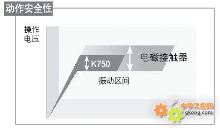

¡ªÉèÖÃÓÐÕûÁ÷Æ÷¡¢ÀËÓ¿ÒÖÖÆÆ÷£¬Ö¸Ê¾µÆ£¬ÐøÁ÷¶þ¼«¹Üµç·£¬·À¶¶¶¯¡¢¿¹ÀËÓ¿¡£¼´Ê¹·¢Éú¶î¶¨µçѹ50%ÒÔϵÄ˲¼äϽµÒ²²»»áÔì³É´¥µã¶¶¶¯¡£¿¹Õñ¶¯¡¢Äͳå»÷ÐÔÄÜÓÅÁ¼¡£

¡ª±ê×¼DIN 35mmµ¼¹ì°²×°£¬Ê¹Óø½¼Ó¿É±ã½ÝʵÏÖÅÌÃæÂÝË¿(2¡ÁM4)°²×°¡£
¡ªÔöÇ¿µÄÅäÏß¶Ë×ÓÉè¼Æ£¬Ç¿´óµÄËø½ôÁ¦£¬·ÀÖ¹Ëɶ¯£¬Ìá¸ß°²È«ÐÔ¡£
¡ª´¥µã¶Ë×Ó¿ÉÒÔË«ÏòÅäÏߣ¬Ìá¸ß¿Õ¼äÀûÓÃÂÊ£¬±ãÓÚÅäÏß²Ù×÷¡£
¡ª±ê×¼ÅäÖÃÓжË×Ó·À´¥Ãþ±£»¤¸Ç£¬·ûºÏIP2X±£»¤µÈ¼¶¡£

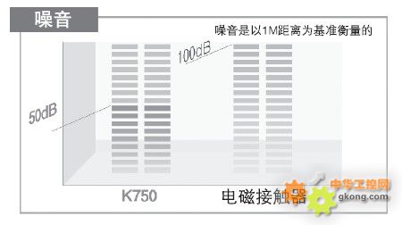

¡ªÏà¶Ô½Ó´¥Æ÷¼«´ó½ÚÊ¡ÅÌÄڿռ䣬¼õÉÙ¶¯×÷Õñ¶¯ºÍ³å»÷½µµÍÔëÒôÎÛȾ¡£
