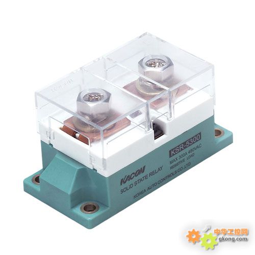

²úÆ·Ãû³Æ£º 300A¹¤Òµ¼¶¹Ì̬¼ÌµçÆ÷Ä£¿é
ÐÍ ºÅ£º KSR5300ZDH
Æ· ÅÆ£º 93
¹¤ÒµÄ£¿éÐ͹Ì̬¼ÌµçÆ÷ ¸ºÔصçѹ£º90-660V£¬¸ºÔصçÁ÷100~400A
¡ö ²úÆ·ÌØµã
¡ð ¾ßÓÐ480VAC¸ßµçѹÐÍ£¬¼°5~400A¿í¸ºÔصçÁ÷£¬¶àÖÖ»úÐͶÔÓ¦¶àÖÖ¶àÑùµÄÓ¦Óû·¾³¡£
¡ð ¾ßÓйýÁã´¥·¢ºÍËæ»ú´¥·¢ÀàÐÍ¡£
¡ð ÄÚÖÃÈȱ£»¤±¨¾¯¿ØÖÆÏµÍ³£º
 ¡ª¹ýÈÈ×Ô¶¯¹Ø¶Ï±£»¤£»
¡ªNPN/PNP¾§Ìå¹ÜÐźÅÊäÈëÉ豸µÄ±¨¾¯¿ØÖÆ¡£
¡ð ²ÉÓÃÑÕÉ«Çø·ÖµÄÊäÈë¶Ë×Ó£º
 ¡ªºìÉ«(+)¼«ÊäÈë¶Ë×Ó£¬ºÚÉ«(-)¼«ÊäÈë¶Ë×Ó£»
¡ª·ÀÖ¹Îó½ÓÏß²Ù×÷¡£
¡ð ¹¤×÷״ָ̬ʾµÆ£º
 ¡ª²ÉÓó¬¸ßÁÁ˫ɫLEDָʾµÆ£»
¡ª¿í·¢¹â´°¿ÚÉè¼Æ£¬Ö±¹ÛÐÑÄ¿¡¢²Ù×÷ʶ±ðÐÔÇ¿£»
¡ª¹ýÈȹضÏָʾ-ºìÉ«£¬Õý³£ÔËÐÐָʾ-ÂÌÉ«¡£
¡ð ÄÚÖûº³åµç·ºÍ¿É±äµç×裬˲̬ÒÖÖÆºÍ¹ýѹ±£»¤µç·¡£
¡ð ¿­À¥¶À´´LOCK & HOLD BOLT - Àֹ̱¤ÌØ£º
 ¡ª·ÀÖ¹Õñ¶¯¡¢³å»÷Ôì³ÉÅäÏßËɶ¯ÍÑÂ䣻
¡ªÂÝ˿ŤÁ¦ÔöÇ¿£¬Ê¹ÅäÏßÀι̡¢Îȶ¨£»
¡ª½µµÍÔËÐÐά»¤·ÑÓã»
¡ªÅäÏß°²È«ÐÔÌá¸ß£¬·Àֹʹʡ£
¡ð Á½ÖÖ°²×°·½Ê½£º
 DIN35mmµ¼¹ì°²×°ºÍÂÝË¿±íÃæ°²×°¹²Óá£

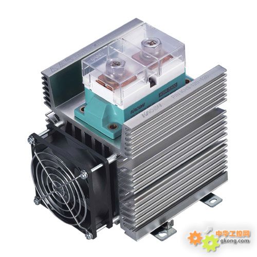

¡ð »ù±¾ÐͺÍÉ¢ÈÈÆ÷Ò»ÌåÐ͵Ä×îÐÂÉè¼Æ£¡
 ¡ª´´ÐµĽṹÉè¼Æ£¬ÒÔ×î´óÏ޶ȵÄÌá¸ßÉ¢ÈÈÌå/Ãæ»ý¡£
¡ªÉ¢ÈÈÆ÷רÓø߼¶ÂÁºÏ½ð²ÄÁÏ¡£
¡ª¾­¹ýÌØÊâÈÈʱЧ´¦Àí£¬×î¸ßÉ¢ÈÈЧÂÊ¡£
¡ª±íÃæ²ÉÓÃÑô¼«Ñõ»¯×ÅÉ«´¦Àí¡£
¡ª×¨ÓÃÖáÁ÷·çÉȼòµ¥¡¢Îȹ̰²×°µÄ¹¹Ô죬³¬¼¶±ãÀû¡£
¡ªÌØÊâ»·¾³Ê¹ÓÃʱ¿ÉÑ¡ÔñÀ©Õ¹ÐÍʹÓá£
¡ªÌṩ¶àÖÖÀ©Õ¹ÐÍ£­¶ÔÓ¦¶àÖÖ¶àÑùµÄʹÓû·¾³¡£
¡ª×ÔÖ÷Éú²ú£­Æ·ÖÊ/¹©Ó¦Îȶ¨¡£
¡ð »ñµÃCEÈÏÖ¤¡£
¡ö Ö÷ÒªÓÃ;
 »ú´²£¬ÕÕÃ÷¿ØÖÆ£¬¼ÒÓõçÆ÷£¬µçÆø·¿£¬Î·ç»ú£¬ÔËÊäÉ豸µÈ¡£
