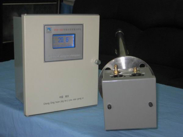

Ò»¡¢ÓÃ;
JD-GHYϵÁÐÑõ»¯ï¯ÑõÁ¿·ÖÎöÒǿɶԹøÂ¯¡¢Ò¤Â¯¡¢¼ÓÈȯµÈȼÉÕÉ豸ÔÚȼÉÕ¹ý³ÌÖÐËù²úÉúµÄÑÌÆøº¬Á¿½øÐпìËÙ¡¢ÕýÈ·µÄÔÚÏß¼ì²â·ÖÎö£¬ÒÔʵÏÖµÍÑõȼÉÕ¿ØÖÆ£¬´ïµ½½ÚÄÜÄ¿µÄ£¬¼õÉÙ»·¾³ÎÛȾ¡£
JD-GHYϵÁÐÑõ»¯ï¯ÑõÁ¿·ÖÎöÒÇÓÐÑõ»¯ï¯Í·£¨Ò»´ÎÒÇ±í£©ºÍÑõÁ¿±äËÍÆ÷£¨¶þ´ÎÒÇ±í£©¶þ²¿·Ö×é³É¡£
JD-GHYÐÍÑõ»¯ï¯Ì½Í·Íâ¿Ç²ÉÓÃÄ͸ßΡ¢Ä͸¯Ê´µÄ²»Ðâ¸Ö²ÄÁÏÖÆ³É¡£²»±ØÍâ¼ÓÆø
£¬²Î±ÈÆøÄÜ×ÔÐжÔÁ÷¡£²¢ÉèÓбê×¼Æø½Ó¿Ú£¬¿ÉÔÚÏÖ³¡ÔËÐÐʱÓñê×¼ÆøÌå½øÐб궨УÑ顣̽ͷﯹÜÄÜ·½±ãµØ²ðж¸ü»»¡£
JD-GHYÐÍÑõÁ¿±äËÍÆ÷½á¹¹¼òµ¥£¬°²×°³ß´ç¹æ·¶£¬Ïß·Éè¼ÆºÏÀí£¬¹¤ÒÕÖÊÁ¿ÏȽø£¬ÒDZíÐÔÄÜÎȶ¨¿É¿¿£¬µ÷ÊÔ·½±ã¡£

1.ÑõÁ¿±äËÍÆ÷³ß´ç
ÅÌ×°ºáʽ (¢ñ)           160¡Á80 ¡Á250                152 ¡Á76
ÅÌ×°Êúʽ£¨¢ò£©         80 ¡Á160 ¡Á250 »ò160         76 ¡Á152
ÅÌ×°·½Ê½£¨¢ó£©         160 ¡Á160 ¡Á250»ò160        153 ¡Á153
ǽ ¹Ò ʽ£¨¢ô£©         325 ¡Á250 ¡Á110               310 ¡Á128
2¡¢Ñõ»¯ï¯Ì½Í·µÄÍâÐγߴ磺£¨µ¥Î»mm£©
ËÄ£®¼¼Êõ²ÎÊý
1£®»ù±¾Îó²î£º<+3%F£®S; ÒÇ±í¾«¶È1¼¶
2£®Á¿³Ì£º£°¡«£²£µ£¥£Ï2
£³£®±¾µ×ÐÞÕý£º£­£²£°mV¡«£«£²0mV
£´£®±»²âÑÌÆøÎ¶ȣºZO-4ÐÍ µÍÓÚ800¡æ£¨µÍÎÂÐÍ£©;ZO-5ÐÍ 800¡æ~1200¡æ£¨¸ßÎÂÐÍ£©
5£®Êä³öÐźţº0~10mADC  4~20mADCÈÎÒâÉèÖÃ
6£®¸ºÔØÄÜÁ¦£º0~1.2K¦¸(0~10mAʱ)»ò0~600¦¸£¨4~20mAʱ£©
7£®»·¾³ÄÜÁ¦£º0~50¡æ£¬Ïà¶Ôʪ¶È¡´90%
8£®µçÔ´/£»220V+10%£¬50Hz¡£
9£®¹¦ºÄ£º±äËÍÆ÷Ô¼8W£¬¼ÓÈȯƽ¾ùΪ50W¡£
10£®ÏìӦʱ¼ä/£»90%Ô¼3Ãë¡£
11£®Ñõ»¯ï¯Ì½Í·¼ÓÈȯÉýÎÂʱ¼ä£ºÔ¼20·ÖÖÓ¡£
