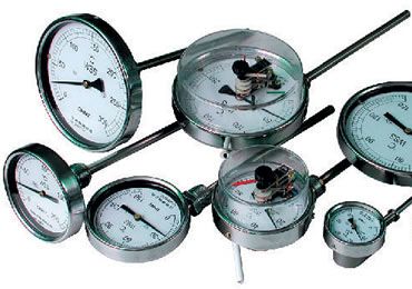

产品名称: 双金属温度计
型  号: WSS系列
双金属温度计
产品页面关键字:双金属温度计,双金属温度计,温度仪表
应用
WSS系列双金属温度计配合各式安装套管,满足不同压力等级要求。可以直接测量各种过程中的-80~+500℃范围内液体、蒸汽和气体介质以及固体表面测温。
技术参数
·标度盘公称直径:100、150
·精度等级:(1.0),1.5
·热响应时间:≤40S
·防护等级:IP55
·连接尺寸:M20×1.5,NPT1/2
