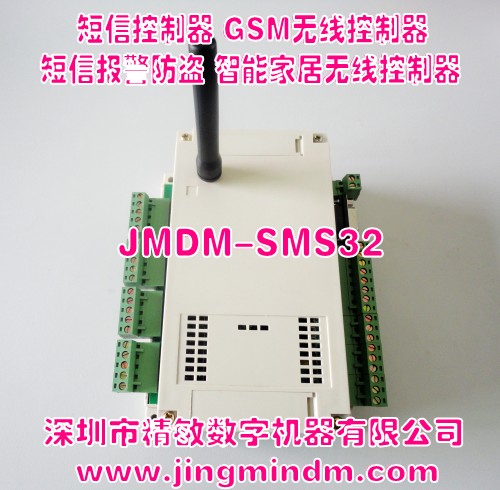

JMDM-SMS32ÊÇÉîÛÚÊо«ÃôÊý×Ö»úÆ÷ÓÐÏÞ¹«Ë¾×ÔÖ÷Ñз¢µÄÒ»¿îÖ§³ÖGSM¶ÌÐÅ¿ØÖÆ¡¢µçÄÔ´®¿Ú¿ØÖÆ¡¢¶ÀÁ¢¿ØÖƵÄÖÇÄÜÐͶ๦Äܹ¤Òµ¼¶¸ß¿É¿¿I/O¿ØÖÆÆ÷£¬Óֿɼò³ÆÎª32·¶ÌÐÅ¿ØÖÆÆ÷¡¢GSM¿ØÖÆÆ÷¡¢ÊÖ»ú¶ÌÐÅ¿ØÖÆÆ÷¡¢ÎÞÏßI/O¿ØÖÆÆ÷¡¢GSMÔ¶³Ì¿ØÖÆÄ£¿éµÈ¡£¿ÉÍâ½Ó16·¹âµç¿ª¹Ø¡¢ºìÍâ̽ͷ¡¢µã¶¯¿ª¹Ø¡¢¸÷ÖÖ´«¸ÐÆ÷µÈ£¬Íâ½Ó16·½»Ö±Á÷¸ºÔØ£¬ÓÃÓÚ16·ÊäÈë¡¢16·Êä³öµÄI/O¿ØÖÆ¡¢¿ª¹Ø¿ØÖƳ¡ºÏ£¬¹¤×÷·½Ê½ÓÐ3ÖÖ£º¶ÀÁ¢¿ØÖÆ¡¢PC´®¿Ú¿ØÖÆ¡¢¶ÌÐÅ¿ØÖÆ£¬¿ÉʵÏÖÈçϹ¦ÄÜ£º
1¡¢¿ÉÓöÌÐÅ¿ØÖÆ¡¢µçÄÔ´®¿Ú¡¢µ¥Æ¬»ú³ÌÐòÂß¼­¶ÀÁ¢¿ØÖÆ16·¼ÌµçÆ÷¿ª¹Ø¡¢16·Êý×ÖÁ¿ÊäÈë״̬²É¼¯¡£
2¡¢¶ÌÐű¨¾¯£¬ÊÖ»úÔ¶³Ì¿ØÖÆ£¬ÎÞÈËÖµÊØ»ùÕ¾»ò»ú·¿¶ÌÐÅ¼à¿ØÏµÍ³£¬¶ÌÐżҾӷÀµÁ£¬ÖÇÄܼҾӿØÖÆ¡£
3¡¢¿É´ú¿Í»§±à³Ì£¬ÓÃÓÚÊÖ»úÒ£¿Ø16·ÊäÈë16·Êä³öµÄ¿ª¹ØÁ¿¿ØÖƳ¡ºÏ¡£
¶þ¡¢ ÐÔÄܲÎÊý
1¡¢¹¤×÷µçÔ´£ºÖ±Á÷24V£¨12VÐèÒª¶¨×ö£©£»
2¡¢Ö÷¿ØÐ¾Æ¬£º8λ¸ßÐÔÄܵ¥Æ¬»ú+Âß¼­ÃÅоƬ+GSMÎÞÏßÄ£¿é£»
3¡¢³ÌÐò´æ´¢Æ÷£º32K³ÌÐò´æ´¢Æ÷,ÓÃÓÚ´æ·ÅÊý¾Ý¡£
4¡¢ÊäÈ룺16·Êý×ÖÁ¿ÊäÈ룬µÍµçƽÊäÈëÓÐЧ£¬¿É½Ó¸÷ÖÖNPNÐ͹âµç¿ª¹Ø»ò¹âµç´«¸ÐÆ÷¡¢ºìÍâ̽ͷ¡¢µã¶¯¿ª¹ØµÈ¡£
5¡¢Êä³ö£º16·¼ÌµçÆ÷Êä³ö£¬Ã¿Â·×î´óµçÁ÷¿É´ïµ½10A£¬Êä³ö״̬¿É»Ø¶Á¡£
6¡¢ÏµÍ³Îȶ¨ÐÔ£º²ÉÓùâµç¸ôÀëºÍÆôÓÃÄÚ²¿¿´ÃŹ·¼°ÑϸñµÄ¸ßƵÂ˳ýÌØÐÔ£¬Ê¹ÏµÍ³¹¤×÷Îȶ¨¿É¿¿¡£
7¡¢½Ó¿Ú£º1·±ê×¼µÄRS232´®ÐÐͨÐŽӿڣ¨¿¹15KV¾²µç³å»÷£©£¬¿ÉÖ±½ÓÓëµçÄÔ»òPLCµÈÖ÷¿ØµÈÍâÉèͨÐÅ£»¿ÉÖ±½Óͨ¹ýRS232½Ó¿ÚÏÂÔØ³ÌÐò£¬ÎÞÐèÉÕ¼Æ÷£¬·½±ã³ÌÐòÐ޸ġ¢Éý¼¶£»
8¡¢¹¤×÷״ָ̬ʾµÆ£º1¸öµçԴָʾµÆ£¬1¸öÍøÂçָʾµÆ£¬Ò»¸öÄ£¿é¿ª»úָʾµÆ¡£
9¡¢Íâ¿Ç°²×°³ß´ç£º154mm¡Á126mm¡Á60mm£»¿ÉÓõ¼¹ì°²×°»òÓÃÂݶ¤¹Ì¶¨°²×°¡£
