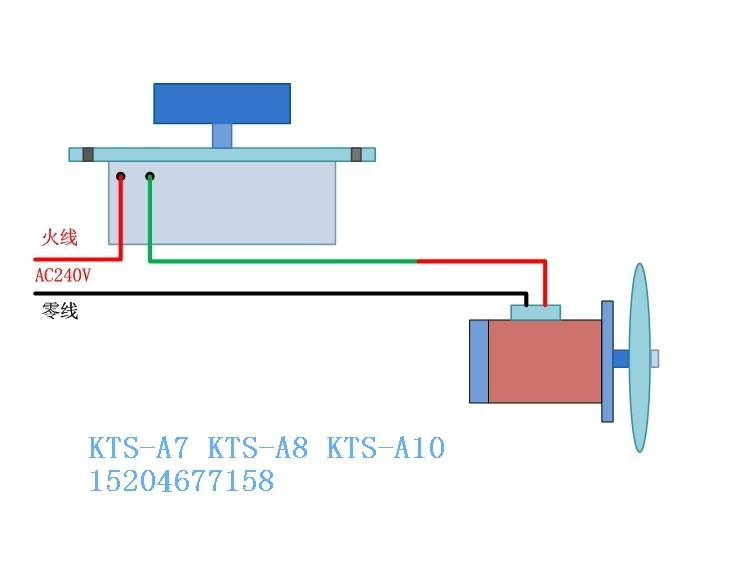

ʹÓÃ˵Ã÷:µç×Óµ÷ËÙ¿ª¹ØÓÐÁ½¸ö½ÓÏß¶Ë,
¡¶µ÷ËÙ¿ª¹Ø¡·ÉÏÓÐÁ½¸ö½ÓÏß¶Ë£¨ºìÉ«½ÓÏߣ©ºÍ£¨ÂÌÉ«½ÓÏߣ©¡¢½ÓÏß·½Ê½Îª´®Áª·½Ê½
¾ßÌå½ÓÏß·½·¨Çë²Î¿¼£¨Í¼£©ÎÄ×ÖÐðÊöÈçÏÂ
ºìÉ«½ÓÏßÓë½»Á÷220VµçÔ´»ðÏßÏà½Ó¡£
ÂÌÉ«½ÓÏßÓë(¸ºÔØ)µç»úÉÏµÄ Ò»¿ÅÏßÏà½Ó¡£
µç»úÉϵÄÁíÒ»½ÓÏßÓë½»Á÷220VµçÔ´ÁãÏßÏà½Ó¡£
×¢Òâ:·´¸´¼ì²éÈ·ÈϽÓÏßÕýÈ·ºó·½¿ÉË͵çÒÔÃâÔì³É²»±ØÒªËðʧ¡£
½ÓÏßÕýÈ·ºó¡¢Í¨µç˳ʱÕëµ÷½ÚÐýŤ¡¢Õâʱ¿ÉÌý¼û»ò¸Ðµ½µ÷ËÙ¿ª¹ØÄÚ²¿ÓÐÇå´àµÄÉùÒô¡¢Õâʱ֤Ã÷ÄÚ²¿¿ª¹ØÒÑ´ò¿ª
Ëæ×ÅÐýŤµÄ½Ç¶È²»¶ÏµÄ¼Ó´ó¿ØÖƵç»úתËÙ²»¶ÏµÄ¼ÓËÙ¡¢µ±°ÑÐýŤÐýµ½µ×ʱµç»úµÄËÙ¶ÈÒ²´ïµ½×î¸ßËÙ.
×¢Òâ:½ÓÏß·½Ê½ÊÇ´®·½Ê½
