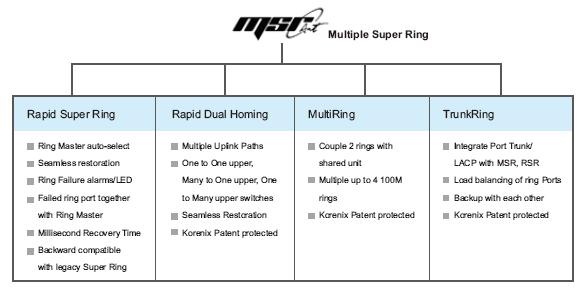

全面的冗余解决方案 – Multiple Super Ring (MSRTM)
JetNet 4508f V2支持新一代环网冗余技术 - MSRTM(Multiple Super Ring),此新一代环网技术包含多项新功能,适合各种不同网络冗余和网络结构的应用需求。采用MSR冗余环网技术,单一节点可以隶属于不同环网,而断线恢复时间(failover time)小于5ms,复接恢复时间(restore time)则达到0ms。此外,用户可以增加上百个工业交换机来扩展环网结构,以满足网络应用的需求,而无须顾虑网络传输速率会受到影响。
MSRTM技术还能轻松将JetNet交换机接入核心网管交换机,采用RSTP协议或RDHTM(Rapid Dual Homing)技术,通过多线路多节点来提升两者间连线的可靠度。如果将MSR环网技术和LACP(Link Aggregation Control Protocol)链路聚合协议整合使用,可以增加网络的连通性,可靠度,全面提升网络质量。将2个或更多端口连线聚合捆绑,不仅可以增加带宽,还提高了节点间的冗余弹性。
Korenix科洛理思(北尔电子集团) JetNet 4508f V2/4508f-w V2 8口网管型工业以太网光纤交换机
Rapid Super Ring (RSRTM)技术
RSR(Rapid Super Ring)是第二代Korenix冗余网络技术,使用电口和光口组环的自愈时间从20ms大幅度缩短至个位毫秒级。Ring Master可以通过RSR engine自动选择,简化了设置步骤。R.M.的1st Ring port连接的主通讯线路,而R.M.的2nd Ring port连接的是备援线路。一旦主通讯线路发生中断,备援线路会立即切换成活动状态,进行数据传输。此外,在自动选择R.M.模式下,环网的复接恢复时间(restoration time)同样为0ms。

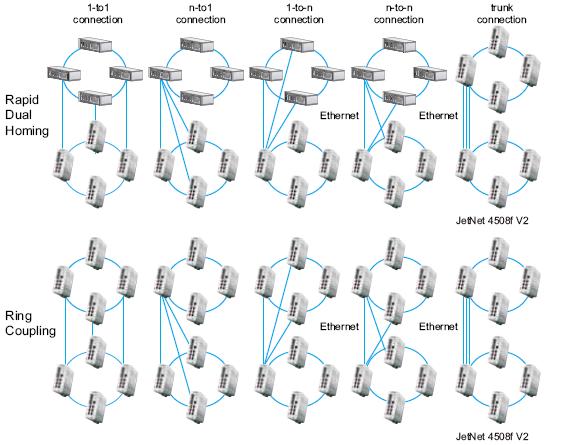

Rapid Dual Homing (RDHTM) 双归属冗余技术
RDH(Rapid Dual Homing)快速双归属冗余是Korenix新一代环网技术的另一项重要功能。它支持与其它厂商的设备环网耦合。此外,还提供便捷的网管界面和多样的冗余架构,自愈时间更快,而断线复接恢复时间(restore time)为零,实现无缝恢复。可以自动检测上连端口并分组,无需另外设置。各组中,根据连线速率大小做为主要,次要,备用连接。速率最高的上连线路做为活动链路进行数据通讯。RDHTM整合了链路聚合功能,上连线路可以是单条连线,也可以是多条连线的聚合组,提供更好的冗余机制和上连带宽。

MultiRingTM
MultiRingTM 技术提供了一种更便捷的方法,用于连接两个环网。最简单的例子是仅用一台设备连接两个环网。根据端口数量的多少和不同的速率,一台设备甚至可连接多个环网。如JetNet 4508f V2可组建百兆环网并上联至JetNet 5010G或更高层Korenix工业以太网交换机。如下图所示,MultiRingTM技术通过单线或多链路接入多个环网来扩展网络架构。除了良好的扩展性,MultiRing与多环网技术还存在很大的差异性。启动交换机的MultiRing功能以后,JetNet 4508f V2可将RSR,TrunkRing和Super Ring多种环网整合起来,支持更灵活的拓扑结构,并保持良好的兼容性。

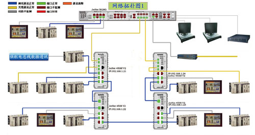

通过LLDP及JetView Pro管理软件自动绘制拓扑实施有效管理
JetNet 4508f V2支持拓扑检索及LLDP(IEEE 802.1AB链路层发现协议),使用支持LLDP功能的网络管理软件可帮助用户在同一子网中检索不同厂家的网络设备。使用LLDP功能,NMS网络管理系统可以轻松绘制网络拓扑结构,显示端口ID,端口描述,系统描述,VLAN ID等等。一旦某条连线发生中断,拓扑变化信息会更新至NMS网管系统,简化了用户的网络维护工作。除了SNMP和LLDP协议,JetNet 4508f V2系列还配备Korenix专利的JetView Pro i2NMS软件提升网管效能, 除了自动绘制拓扑图,还支持MSRTM批量环网管理,批量IP设定,固件升级,设置备份还原,内建SNMP MIB Browser/编译器等。此外,用户还可以将拓扑图输出成不同格式,如JPG, BMP, PNG和PDF格式,便于网络管理和网络查错工作。界面友好的网管软件使管理员可以自动检索网络设备,有效管理工业以太网络。
