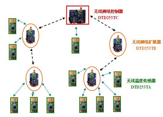

无线传感器网络是支撑物联网的核心技术之一,而且被认为是工业自动化网络及信号传输的一次重大革命。无线温度传感器网络是由大量具有温度测量功能的传感器节点通过自组织的无线通信方式,相互传递信息,协同完成测温功能的智能专用网络。它综合了传感器技术、嵌入式计算技术、通信技术、分布式信息处理技术、微电子制造技术和软件编程技术,可以实时监测、感知和采集网络所监控区域内的各种环境温度的信息,并对收集到的温度信息进行处理后传送给监控中心,构成完整的温度监控系统。DTD253T是由西安达泰公司设计研发的采用Zigbee2007Pro标准的网络化无线传感器网络系统。
DTD253T系统主要由无线网络控制器DTD253TC、无线网络扩展器DTD253TB、无线温度传感器DTD253A组成。

  • 传感器数量可以超过1000个,网状网拓扑结构;

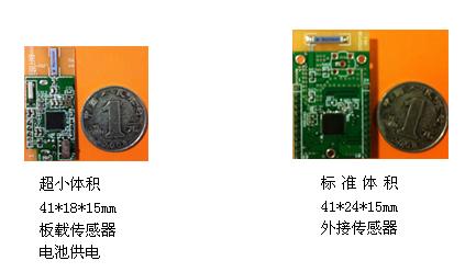

    外形尺寸
    长*宽*高=41mm*18mm*15mm;长*宽*高=41mm*24mm*15mm;
    外壳
    PCB板,可选配ABS塑壳或铝合金外壳

    无线温度传感器一般采用3V锂电池供电,休眠时间默认为3分钟(180秒)。测温元件采用DS18B20单总线数字集成测温芯片,可以焊接在PCB板上,或者通过引线外接。周期性自动上报温度的方式是最节能的工作模式,也是最简单的应用方式。因为每个传感器出厂时已经固化了唯一的设备编号,所以用户不用设置任何参数即可使用。
