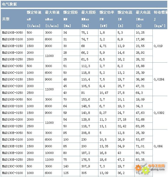

»ù±¾×ÊÁÏ
ÀàÐÍ |
¶î¶¨×ªËÙ |
×î´óתËÙ |
¶î¶¨Å¤¾Ø |
×î´óŤ¾Ø |
¶î¶¨¹¦ÂÊ |
¶î¶¨µçÁ÷ |
×î´óµçÁ÷ |
ת¶¯¹ßÁ¿ |
nN |
nMax |
MN |
MMax |
PN |
IN |
IMax |
J |
[1/min] |
[1/min] |
[Nm] |
[Nm] |
[kW] |
[A] |
[A] |
[kgm²] |
MAD100B-0050 |
500 |
3000 |
34 |
75,1 |
1,8 |
5,3 |
10,25 |
0,019 |
MAD100B-0100 |
1000 |
6000 |
31 |
74,7 |
3,2 |
8,9 |
17,96 |
MAD100B-0150 |
1500 |
9000 |
30 |
68 |
4,71 |
12,9 |
23,55 |
MAD100B-0200 |
2000 |
11000 |
28 |
66,2 |
5,9 |
14,6 |
28,92 |
MAD100B-0250 |
2500 |
25 |
61,5 |
6,5 |
16,2 |
28,32 |
MAD100C-0050 |
500 |
3000 |
51 |
112,3 |
2,7 |
8,2 |
15,88 |
0,0284 |
MAD100C-0100 |
1000 |
6000 |
50 |
118,8 |
5,2 |
13,2 |
25,39 |
MAD100C-0150 |
1500 |
9000 |
48 |
110,4 |
7,5 |
19,7 |
38,96 |
MAD100C-0200 |
2000 |
11000 |
45 |
105,5 |
9,4 |
25,7 |
47,31 |
MAD100C-0250 |
2500 |
40 |
91 |
10,47 |
27,8 |
64,3 |
MAD100D-0050 |
500 |
3000 |
70 |
153,6 |
3,7 |
10,1 |
19,09 |
0,0392 |
MAD100D-0100 |
1000 |
6000 |
64 |
146,5 |
6,7 |
19,3 |
34,3 |
MAD100D-0150 |
1500 |
9000 |
59 |
140,8 |
9,27 |
24,7 |
47,63 |
MAD100D-0200 |
2000 |
11000 |
54 |
129,8 |
11,3 |
27,18 |
52,68 |
MAD100D-0250 |
2500 |
50 |
118,7 |
13,1 |
32,42 |
63,95 |

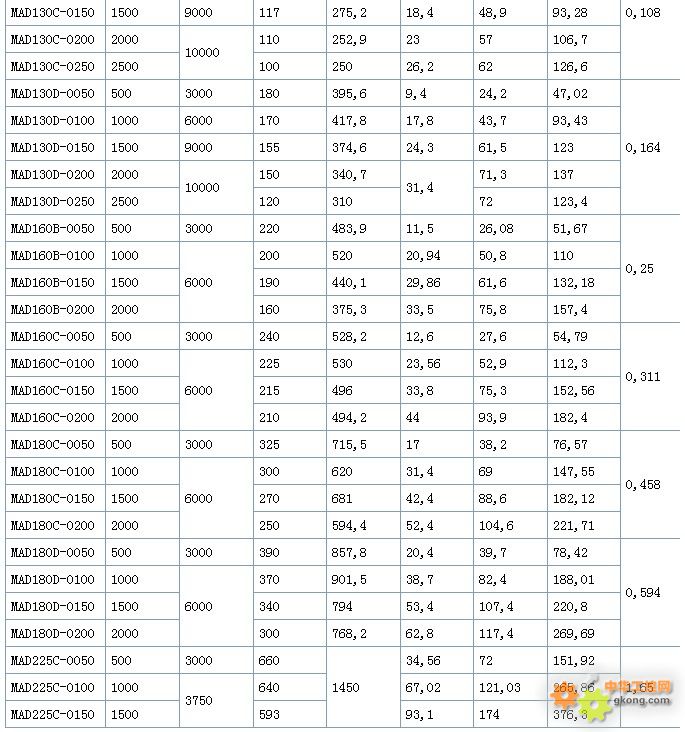

MAD130B-0050 |
500 |
3000 |
95 |
208,8 |
5 |
12,8 |
25,39 |
0,084 |
MAD130B-0100 |
1000 |
6000 |
100 |
230 |
10,5 |
26,9 |
53,67 |
MAD130B-0150 |
1500 |
9000 |
85 |
200 |
13,35 |
34,9 |
71,01 |
MAD130B-0200 |
2000 |
10000 |
80 |
187,2 |
16,8 |
43 |
80,75 |
MAD130B-0250 |
2500 |
11000 |
75 |
176,5 |
19,6 |
47,2 |
83,35 |
MAD130C-0050 |
500 |
3000 |
140 |
307,9 |
7,3 |
19,7 |
35,36 |
0,108 |
MAD130C-0100 |
1000 |
6000 |
125 |
305 |
13,09 |
36,2 |
73,8 |
MAD130C-0150 |
1500 |
9000 |
117 |
275,2 |
18,4 |
48,9 |
93,28 |
MAD130C-0200 |
2000 |
10000 |
110 |
252,9 |
23 |
57 |
106,7 |
MAD130C-0250 |
2500 |
100 |
250 |
26,2 |
62 |
126,6 |
MAD130D-0050 |
500 |
3000 |
180 |
395,6 |
9,4 |
24,2 |
47,02 |
0,164 |
MAD130D-0100 |
1000 |
6000 |
170 |
417,8 |
17,8 |
43,7 |
93,43 |
MAD130D-0150 |
1500 |
9000 |
155 |
374,6 |
24,3 |
61,5 |
123 |
MAD130D-0200 |
2000 |
10000 |
150 |
340,7 |
31,4 |
71,3 |
137 |
MAD130D-0250 |
2500 |
120 |
310 |
72 |
123,4 |
MAD160B-0050 |
500 |
3000 |
220 |
483,9 |
11,5 |
26,08 |
51,67 |
0,25 |
MAD160B-0100 |
1000 |
6000 |
200 |
520 |
20,94 |
50,8 |
110 |
MAD160B-0150 |
1500 |
190 |
440,1 |
29,86 |
61,6 |
132,18 |
MAD160B-0200 |
2000 |
160 |
375,3 |
33,5 |
75,8 |
157,4 |
MAD160C-0050 |
500 |
3000 |
240 |
528,2 |
12,6 |
27,6 |
54,79 |
0,311 |
MAD160C-0100 |
1000 |
6000 |
225 |
530 |
23,56 |
52,9 |
112,3 |
MAD160C-0150 |
1500 |
215 |
496 |
33,8 |
75,3 |
152,56 |
MAD160C-0200 |
2000 |
210 |
494,2 |
44 |
93,9 |
182,4 |
MAD180C-0050 |
500 |
3000 |
325 |
715,5 |
17 |
38,2 |
76,57 |
0,458 |
MAD180C-0100 |
1000 |
6000 |
300 |
620 |
31,4 |
69 |
147,55 |
MAD180C-0150 |
1500 |
270 |
681 |
42,4 |
88,6 |
182,12 |
MAD180C-0200 |
2000 |
250 |
594,4 |
52,4 |
104,6 |
221,71 |
MAD180D-0050 |
500 |
3000 |
390 |
857,8 |
20,4 |
39,7 |
78,42 |
0,594 |
MAD180D-0100 |
1000 |
6000 |
370 |
901,5 |
38,7 |
82,4 |
188,01 |
MAD180D-0150 |
1500 |
340 |
794 |
53,4 |
107,4 |
220,8 |
MAD180D-0200 |
2000 |
300 |
768,2 |
62,8 |
117,4 |
269,69 |
MAD225C-0050 |
500 |
3000 |
660 |
1450 |
34,56 |
72 |
151,92 |
1,65 |
MAD225C-0100 |
1000 |
3750 |
640 |
67,02 |
121,03 |
265,86 |
MAD225C-0150 |
1500 |
593 |
93,1 |
174 |
376,3 |

500 |
3000 |
70 |
153,6 |
3,7 |
10,1 |
19,09 |
0,0392 |
MAD100D-0100 |
1000 |
6000 |
64 |
146,5 |
6,7 |
19,3 |
34,3 |
MAD100D-0150 |
1500 |
9000 |
59 |
140,8 |
9,27 |
24,7 |
47,63 |
MAD100D-0200 |
2000 |
11000 |
54 |
129,8 |
11,3 |
27,18 |
52,68 |
MAD100D-0250 |
2500 |
50 |
118,7 |
13,1 |
32,42 |
63,95 |
MAD130B-0050 |
500 |
3000 |
95 |
208,8 |
5 |
12,8 |
25,39 |
0,084 |
MAD130B-0100 |
1000 |
6000 |
100 |
230 |
10,5 |
26,9 |
53,67 |
MAD130B-0150 |
1500 |
9000 |
85 |
200 |
13,35 |
34,9 |
71,01 |
MAD130B-0200 |
2000 |
10000 |
80 |
187,2 |
16,8 |
43 |
80,75 |
MAD130B-0250 |
2500 |
11000 |
75 |
176,5 |
19,6 |
47,2 |
83,35 |
MAD130C-0050 |
500 |
3000 |
140 |
307,9 |
7,3 |
19,7 |
35,36 |
0,108 |
MAD130C-0100 |
1000 |
6000 |
125 |
305 |
13,09 |
36,2 |
73,8 |
MAD130C-0150 |
1500 |
9000 |
117 |
275,2 |
18,4 |
48,9 |
93,28 |
MAD130C-0200 |
2000 |
10000 |
110 |
252,9 |
23 |
57 |
106,7 |
MAD130C-0250 |
2500 |
100 |
250 |
26,2 |
62 |
126,6 |
MAD130D-0050 |
500 |
3000 |
180 |
395,6 |
9,4 |
24,2 |
47,02 |
0,164 |
MAD130D-0100 |
1000 |
6000 |
170 |
417,8 |
17,8 |
43,7 |
93,43 |
MAD130D-0150 |
1500 |
9000 |
155 |
374,6 |
24,3 |
61,5 |
123 |
MAD130D-0200 |
2000 |
10000 |
150 |
340,7 |
31,4 |
71,3 |
137 |
MAD130D-0250 |
2500 |
120 |
310 |
72 |
123,4 |
MAD160B-0050 |
500 |
3000 |
220 |
483,9 |
11,5 |
26,08 |
51,67 |
0,25 |
MAD160B-0100 |
1000 |
6000 |
200 |
520 |
20,94 |
50,8 |
110 |
MAD160B-0150 |
1500 |
190 |
440,1 |
29,86 |
61,6 |
132,18 |
MAD160B-0200 |
2000 |
160 |
375,3 |
33,5 |
75,8 |
157,4 |
MAD160C-0050 |
500 |
3000 |
240 |
528,2 |
12,6 |
27,6 |
54,79 |
0,311 |
MAD160C-0100 |
1000 |
6000 |
225 |
530 |
23,56 |
52,9 |
112,3 |
MAD160C-0150 |
1500 |
215 |
496 |
33,8 |
75,3 |
152,56 |
MAD160C-0200 |
2000 |
210 |
494,2 |
44 |
93,9 |
182,4 |
MAD180C-0050 |
500 |
3000 |
325 |
715,5 |
17 |
38,2 |
76,57 |
0,458 |
MAD180C-0100 |
1000 |
6000 |
300 |
620 |
31,4 |
69 |
147,55 |
MAD180C-0150 |
1500 |
270 |
681 |
42,4 |
88,6 |
182,12 |
MAD180C-0200 |
2000 |
250 |
594,4 |
52,4 |
104,6 |
221,71 |
MAD180D-0050 |
500 |
3000 |
390 |
857,8 |
20,4 |
39,7 |
78,42 |
0,594 |
MAD180D-0100 |
1000 |
6000 |
370 |
901,5 |
38,7 |
82,4 |
188,01 |
MAD180D-0150 |
1500 |
340 |
794 |
53,4 |
107,4 |
220,8 |
MAD180D-0200 |
2000 |
300 |
768,2 |
62,8 |
117,4 |
269,69 |
MAD225C-0050 |
500 |
3000 |
660 |
1450 |
34,56 |
72 |
151,92 |
1,65 |
MAD225C-0100 |
1000 |
3750 |
640 |
67,02 |
121,03 |
265,86 |
MAD225C-0150 |
1500 |
593 |
93,1 |
174 |
376,3 |
