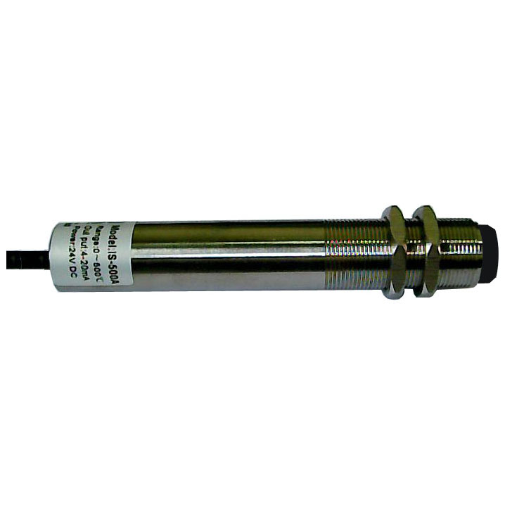

²úÆ·Ãû³Æ£º IS-500AW΢²¨×¨ÓÃÐÍÔÚÏßʽºìÍâ²âÎÂÒÇ
ÐÍ ºÅ£º IS-500AW
IS-500AW¡¡Î¢²¨×¨ÓÃÐÍÔÚÏßʽºìÍâ²âÎÂÒÇ
µÍζκìÍâ²âÎÂÒÇ£¬ÊÇÒ»ÖֵͼÛλ½ô´ÕÐͲúÆ·¡£
Ö÷ÒªÓ¦ÓãºÎ¢²¨¼ÓÈÈÉ豸£¬ºìÍâ¼ÓÈÈÉ豸¡£
¼¼Êõ²ÎÊý£º
ÐÍ    ºÅ
IS-500AW
²âÁ¿·¶Î§
0-500¡æ
¾«    ¶È
¡À2%
ÏìÓ¦²¨³¤
8-14¦Ìm
¾àÀëϵÊý
15£º1
ÏìӦʱ¼ä
150ms,(¿É¶¨ÖÆ50mS,ÐͺÅΪIS-500AWK)
·¢ÉäÂÊ
0.95
Êä    ³ö
4-20mA (¿É¶¨ÖÆ0-5VµçѹÊä³öÐÍ£¬ÐͺÅΪ£ºIS-500W)
̽ͷ³ß´ç
¦µ18¡Á110mm
¹¤×÷ζÈ
0-60¡æ
¹¤×÷µçÔ´
24VDC
ÐÍ    ºÅ
IS-500AW
²âÁ¿·¶Î§
0-500¡æ
¾«    ¶È
¡À2%
ÏìÓ¦²¨³¤
8-14¦Ìm
¾àÀëϵÊý
15£º1
ÏìӦʱ¼ä
·¢ÉäÂÊ
0.95
Êä    ³ö
̽ͷ³ß´ç
¦µ18¡Á110mm
¹¤×÷ζÈ
0-60¡æ
¹¤×÷µçÔ´
24VDC
²»Ðâ¸ÖÍâ¿Ç£¬ÊʺϹ¤Òµ»·¾³Ê¹Óá£
