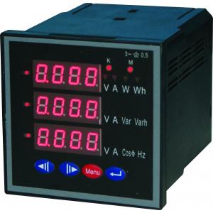

LD-Z5S9¶à¹¦Äܱí
LD-Z5S9¶à¹¦Äܱí
Ò». ¸ÅÊö
¶à¹¦ÄܱíÊÇÒ»ÖÖ¾ßÓпɱà³Ì²âÁ¿¡¢ÏÔʾ¡¢Êý×ÖͨѶºÍµçÄÜÂö³å±äËÍÊä³öµÈ¶à¹¦ÄÜÖÇÄÜÒÇ±í£¬Äܹ»Íê³ÉµçÁ¿²âÁ¿¡¢µçÄܼÆÁ¿¡¢Êý¾ÝÏÔʾ¡¢²É¼¯¼°´«Ê䣬¿É¹ã·ºÓ¦ÓñäµçÕ¾×Ô¶¯»¯¡¢Åäµç×Ô¶¯»¯¡¢ÖÇÄܽ¨Öþ¡¢ÆóÒµÄÚ²¿µÄµçÄܲâÁ¿¡¢¹ÜÀí¡¢¿¼ºË¡£²âÁ¿¾«¶ÈΪ0.5¼¶£¬ÊµÏÖLEDÏÖ³¡ÏÔʾºÍÔ¶³ÌRS-485Êý×Ö½Ó¿ÚͨѶ£¬²ÉÓÃMODBUS-RTUͨѶЭÒé¡£

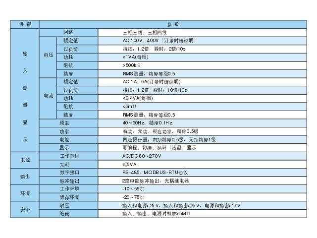

¶þ.¼¼Êõ²ÎÊý

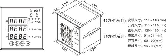

1£®°²×°³ß´ç£º
2.°²×°·½·¨£º
1£©.Ôڹ̶¨µÄÅäµç¹ñÉÏ£¬Ñ¡ÔñºÏÊʵĵط½¿ªÒ»¸ö¿ª¿×³ß´çµÄ°²×°¿×¡£
2£©.È¡³ö¶à¹¦ÄÜ±í£¬ËÉ¿ª¶¨Î»ÂÝË¿£¬È¡Ï¹̶¨¼Ð¡£
3£©.½«ÒÇ±í°²×°²åÈëÅäµç¹ñµÄÒDZí¿×ÖС£
4£©.²åÈëÒDZíµÄ¹Ì¶¨¼Ð£¬¹Ì¶¨¶¨Î»ÂÝË¿¡£

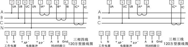

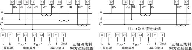

3£®¶Ë×Ó½ÓÏߣº
×¢£ºL-NΪ¸¨ÖúµçÔ´  Çë°´ÒDZíÍâ¿Ç½ÓÏßͼÕýÈ·½ÓÏߣ¡
     1£©.¸¨ÖúµçÔ´£º¸ÃϵÁж๦ÄܵçÁ¦ÒDZí¾ß±¸Í¨Óõģ¨AC/DC£©¿ª¹ØµçÔ´ÊäÈë½Ó¿Ú£¬Èô²»×÷ÌØÊâÉùÃ÷£¬ÌṩµÄÊÇ220V(AC/DC)»ò110V£¨AC/DC£©µçÔ´½Ó¿ÚµÄ±ê×¼²úÆ·£¬ÒÇ±í¼«Ï޵Ť×÷µçÔ´µçѹΪAC/DC£º80-270V£¬Çë±£Ö¤ËùÌṩµÄµçÔ´ÊÊÓÃÓÚ¸ÃϵÁвúÆ·£¬ÒÔÉÏ·ÀÖ¹Ë𻵲úÆ·¡£
