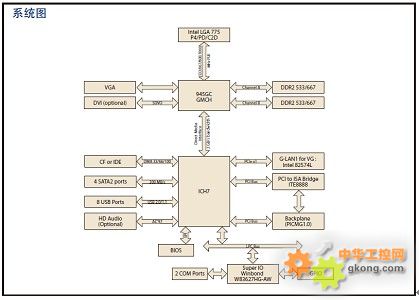

ÑлªPCA-6010 LGA775 Intel® Core™ 2 Duo´øË«Ç§Õ׺ÍDVI½Ó¿Ú¹¤¿ØÖ÷°å
ÌØÐÔ
¡ñ ·ûºÏPICMG 1.0±ê×¼
¡ñ Ö§³ÖLGA 775 Intel Core™ 2 Duo FSB 1066 MHz´¦ÀíÆ÷
¡ñ Ö§³Ö˫ͨµÀDDR2 667 SDRAM£¬×î¸ß¿É´ï4 GB
¡ñ µ¥GbE LAN via PCIe x1ͨµÀ
¡ñ 2 COM¶Ë¿Ú£¬4 SATA¶Ë¿Ú£¬8 USB½Ó¿Ú
¡ñ G2°æ±¾Ö§³ÖCF²å²ÛºÍDVI½Ó¿Ú
