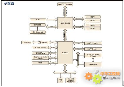

ÑлªPCA-6194 LGA775 ¿áî£ 2/±¼ÌÚ®D/±¼4/ÈüÑï D´¦ÀíÆ÷ Ö§³Ö IPMI/VGA/˫ǧÕ×Íø¿Ú(FSB 1066/800 Õ×)¹¤¿ØÖ÷°å
ÌØÐÔ
¡ñ Ö§³Ö LGA 775 Ó¢ÌØ¶û® ¿áî£2/ ±¼4/ÈüÑïD ×ßÏß 1066/800/533
×ßÏß´¦ÀíÆ÷
¡ñ Ö§³Ö˫ͨµÀ DDR II 800/667/533 ÄÚ´æµ½8GB
¡ñ ˫ǧÕ×Íø¿Ú¾­ÓÉPCI Express X1 ×ßÏß
¡ñ Ö§³Ö IPMI 2.0 Ä£¿é
¡ñ 6¸ö SATA II Ó²ÅÌ
¡ñ Ö§³ÖÈí¼þ SATA RAID 0,1,5,10
¡ñ 6¸ö USB 2.0½Ó¿Ú
¡ñ 2¸ö COM ´®¿Ú
