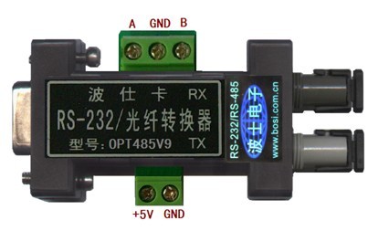

Ò»¡¢ÓÃ;
²¨Ê˵ç×ÓµÄOPT485V9³¬Ð¡ÐÍRS-232/485/¹âÏËת»»Æ÷¿ÉÒÔʵÏÖRS-232»òRS-485Óë¶àÄ£¹âÏËת»»¹¦ÄÜ£¬²¢ÇÒ¿ÉÒÔÖ±½ÓÍâ²åDB-9ÕëRS-232¿Ú¡£×¨Àû²úÆ·£¬ÓµÓÐ200530102023.5ºÅÖйúרÀû¡£ÓÉÓÚ²ÉÓùâÏË×÷ΪͨÐÅ´«Êä½éÖÊ£¬¾ßÓи߸ôÀëµçѹ¡¢·Àµç´Å¸ÉÈÅ¡¢¿¹À×»÷µÈÓŵ㡣²¨Ê˹âÏËת»»Æ÷¹ã·ºÓÃÓÚ¸÷ÖÖ¹¤Òµ¹ý³Ì¿ØÖÆ¡¢·Ö²¼Êý¾Ý²É¼¯µÈ³¡ºÏ¡¢ÌرðÊʺϵçÁ¦ÏµÍ³×Ô¶¯»¯¡¢½»Í¨¿ØÖƵȲ¿ÃÅ¡£
¶þ¡¢Ó²¼þ°²×°
 OPT485V9ÐÍRS-232/485/¹âÏËת»»Æ÷£¨¶àÄ££©µÄÍâÐÎΪDB-9/DB-9ת½ÓºÐ´óС£¬ÆäÖÐDB-9(¿××ù)Ò»¶Ë¿ÉÒÔÖ±½Ó²åÔÚDB-9оRS-232Õë×ùÉÏ¡¢RS-485ÐźÅÏßÒÔ¼°Íâ½Ó5VµçԴʹÓòúÆ·ÉϵĽÓÏß¶Ë×Ó¡£²úƷʹÓÃÒ»¶ÔST¹âÏ˽ÓÍ·£¬Ç³»ÒɫΪTX¹â·¢ËÍÍ·£¬Éî»ÒɫΪRX¹â½ÓÊÕÍ·¡£
OPTϵÁйâÏËת»»Æ÷ʹÓÃʱ·¢ËÍÆ÷ͨ¹ý¹âÏ˽ӶԷ½µÄ½ÓÊÕÆ÷¡£×¢Òâ±£³Ö¹âÏËת»»Æ÷µÄST×ùµÄÇå½à¡¢Èç¹û²»Á¬½ÓʱÇëÒ»¶¨ÓÃÏàÅäÌ×µÄÏðƤÈû×Ó¸Çס¡£
Èý¡¢ÐÔÄÜÌØµã
    ²¨Ê˵ç×ÓµÄOPT485V9¹âÏËת»»Æ÷×î¸ßËÙÂÊ115.2Kbps¡£ÎÞÐèÈκγõʼ»¯ÉèÖã¡¶ÀÓв¨ÊËÁãÑÓʱ×Ô¶¯ÊÕ·¢×ª»»¼¼Êõ£¬È·±£ÊʺÏËùÓÐÈí¼þ! OPT485V9µÄDB-9¿×¶Ë¿ÉÒÔÖ±½ÓÍâ²åPC»úµÄDB-9ÕëRS-232¿Ú£¨Õë×ù£©¡¢Ö»Óõ½RXD-2¡¢TXD-3¡¢GND-5Èý¸öÐźÅÏß¡£RS-485ÐźÅΪA¡¢B¡¢GNDÈý¸ö½ÓÏß¶Ë×Ó£¨Èçͼ£©¡£

  µçÆø
½Ó¿Ú
DB-9¿×RS-232£¨Íâ²åÕë×ù£©
´«Êä½éÖÊ
Ë«¶àÄ£¹âÏË
½ÓÏß¶Ë×ÓµÄRS-485ÒÔ¼°µçÔ´
  ͨÐÅ
  ·½Ê½
RS-232/RS-485
³ß´ç¼°ÖØÁ¿
DB-9/9ת½ÓÍ·´óС¡¢70¿Ë
Òì²½RS-232
´«Êä¾àÀë
4Km£¨¶àÄ££©
¹â²¨³¤
820nm£¨¶àÄ££©
ÊÊÓùâÏË
50/125¡¢62.5/125¡¢100/140um
ËÄ¡¢ÍâÐÎͼ
   ²¨Ê˵ç×ÓÅäÌ×Ìṩ¸÷ÖÖ³¤¶Èµ¥Ð¾¡¢Ë«Ð¾¹âÏËÒÔ¼°ST¡¢FC¡¢SC½ÓÍ·¡£
   ×¢ÒâRS-232ÓëRS-485²»ÒªÍ¬Ê±Ê¹Óá£OPT485V9²úÆ·×Ô´øÓÐ5VµçÔ´£¨4.5 Vµ½5.5V£©£¬²úÆ·¹¦ºÄСÓÚ100mA¡£
