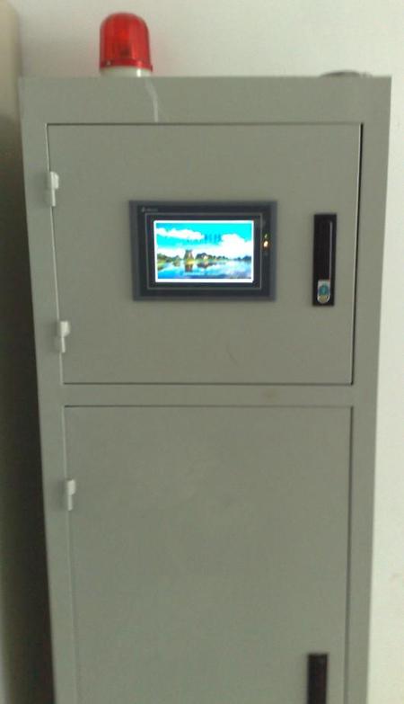

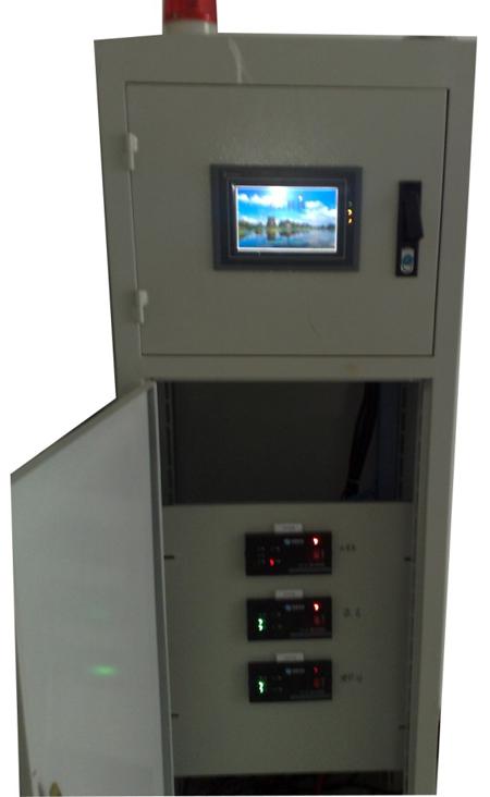

ÖÇÄÜÒ»Ì廯 ÈË»ú½çÃæÒºÎ»ÏÔʾ¿ØÖƱ¨¾¯ÏµÍ³
1¡¢²úƷ˵Ã÷
    SQ-YWϵÁÐÈË»ú½çÃæÒºÎ»ÏÔʾ¿ØÖƱ¨¾¯ÏµÍ³ÊÇÓÉÎÒ¹«Ë¾×ÔÖ÷Ñз¢£¬Ñ¡ÓÃÓÅÖʽø¿ÚÈË»ú½çÃæÉè¼Æ¡¢×é³ÉµÄҺλ¿ØÖÆÏµÍ³¡£Ö÷Òª²ÉÓÃPLC¼¼Êõ¼°ÏȽø¿ØÖÆËã·¨£¬ÊµÏÖÈ«×Ô¶¯¿ØÖÆ£¬Ö÷»ú¼à¿ØÏµÍ³¶à´ï30¸öÇåË®³ØºÍÎÛË®³Ø£¬ÆÁÄ»²Ëµ¥¹ö¶¯ÏÔʾ£¬·½±ãÖ±¹Û£¬¸÷¼à¿ØµãˮλÇé¿öÊý×Ö¶¯Ì¬·´Ó³£¬Ò»¼üOK¡£¸÷ˮλ¿ØÖƺͱ¨¾¯µãÈÎÒâÉèÖ㬸÷ÖÖÇé¿öһĿÁËÈ»£¬Èç¿÷Ë®£¬ÒçË®¡¢´«¸ÐÆ÷¹ÊÕÏ¡¢Ë®±ÃµÄÕý³£ÆðÍ£µÈ¡£¾ßÓÐÊÖ¶¯ºÍ×Ô¶¯Çл»¹¦ÄÜ£¬ÓèÁôÔ¶´«Í¨ÐŽӿڣ¬¿ÉÒÔÓëÖÐÐĵçÄÔÁªÍø»ò¿Éͨ¹ý»¥Ïཻ»»Í¨ÐÅЭÒé´ïµ½ºÍÂ¥Óî×Ô¿ØÏµÍ³ÊµÏÖÐÅÏ¢¹²Ïí¡£

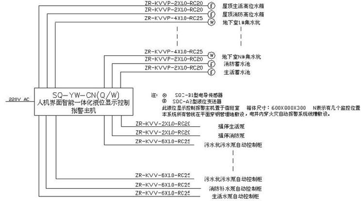

4¡¢ÏµÍ³½ÓÏßͼÀý

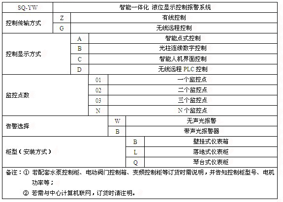

5¡¢Ñ¡Ðͱí
