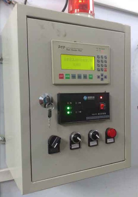

²úÆ·Ãû³Æ£º Ïû·ÀË®ÏäË®³ØÔ¶³ÌÎÞÏßҺλ¼à¿Ø
ÐÍ ºÅ£º SQ-YW-D
Ô¶³ÌÎÞÏßPLCҺλÏÔʾ¼à¿Ø±¨¾¯ÏµÍ³
1¡¢²úÆ·¸ÅÊö
  £Ó£ÑϵÁÐÎÞÏßÔ¶³ÌҺλÏÔʾ¼à¿Ø±¨¾¯ÏµÍ³ÊÇ»ùÓÚÊý´«µç̨»ò»ùÓÚGPRS/CDMAÊý×ÖÒµÎñÎÞÏßÊý´«À´¼à¿ØÒºÎ»µÄ±ä»¯£¬Èçˮλ¡¢Ñ¹Á¦¡¢Î¶ȡ¢µçÁ÷¡¢µçѹµÈ²ÎÊý£¬Ô¶³ÌµÄËùÓÐË®³Ø»òË®Ïä¿ÉÒÔ¼¯Öе½Ò»Ì¨Ö÷»úÉÏÏÔʾ¡£
2¡¢¹¦ÄÜÌØµã
£¨1£©»ùÓÚÊý´«µç̨
    Êý´«µç̨ÊÇͨ¹ýÎÞÏߵ粨Զ¾àÀë´«Êä½Ó·¢Êý¾Ý,ËüÓÉ·¢ËÍ»ú¡¢½ÓÊÕ»ú¡¢´«¸ÐÆ÷,¿É±à³ÌÂß¼­¿ØÖÆÆ÷,½ÓÊÜ·¢ÉäµçÏߵȼ¸²¿·Ö×é³É¡£ÊÊÓÃÓÚÔ¶¾àÀë´«ÊäÊý¾Ý,É½Çø¼ÜÏßÄѶȴóµÄµØ·½,¿É¶ÔҺλ,ζÈ,ѹÁ¦,Á÷Á¿µÈ½øÐмà²âÊý¾Ý,²¢ÄÜÔ¶³Ì¿ØÖƼà²â.ÐźÅÎȶ¨,Ó¦ÓÃÁé»î,°²×°·½±ã.Êý´«µç̨ÐÍÎÞÏßÔ¶³ÌÏÔʾ¼à¿Ø±¨¾¯ÏµÍ³(·¢ËÍ»ú)ÄܲâÁ¿Ë®Î»¡¢Ñ¹Á¦¡¢Î¶ȻòÆäËû²ÎÊý,¾ßÓнڵ繦Äܵ±·¢ËÍ»ú°²×°ÏÖ³¡Ã»Óн»Á÷µçԴʱ£¬·¢ËÍ»ú¿ÉÍâ½Óµç³Ø£¬Íâ½Óµç³Ø¿ÉÑ¡Ãâά»¤»òÌ«ÑôÄÜµç³Ø¡£
  ♦Ö÷Òª¼¼ÊõÖ¸±êºÍ·¶Î§
 ¢ÙƵÂÊ·¶Î§£º225.025MHZ-235.025MHZ(»òÆäËûƵ¶Î)
¢Ú¹¦ÂÊ£º3-25W£»½»Á÷0-220V£¬Ö±Á÷+12V
¢ÛÒ£²â¾àÀ룺0-15Km
¢Ü²âÁ¿·¶Î§£ºË®Î»0-5m£»0-10m£»0-50m£¬Ñ¹Á¦0-1Mpa£»0-10Mpa
¢Ý·Ö±æÂÊ£ºË®Î»0.01m;ѹÁ¦0.001Mpa
¢Þ²âÁ¿¾«¶È£ºË®Î»<¡À0.05m;ѹÁ¦<¡À0. 01Mpa
¢ß»·¾³Î¶ȣº-20¡æ-60¡æ(ÒÇ±í²¿·Ö);0¡æ-80¡æ(´«¸ÐÆ÷²¿·Ö)
¢àÏà¶Ôʪ¶È£º³£ÎÂ90%
&#9830;Ö÷Òª¹¦ÄÜ
¢ÙÄܲâÁ¿Ë®Î»¡¢Ñ¹Á¦¡¢Î¶ȻòÆäËû²ÎÊý¼°·¢ËÍ»úµç³Øµçѹ¡£
¢Úһ̨·¢ËÍ»ú¿ÉÅ䱸¶ą̀½ÓÊÕ»ú,ÔÚ²»Í¬µØ·½¼à²âͬһµãµÄ²ÎÊý¡£
¢Û½ÓÊÕ»ú¿ÉÌṩһ×é4-20mAµÄµçÁ÷»ò1-5VµÄµçѹÊä³ö,¹©Î¢»ú²É¼¯¡£
¢Üµ±·¢ËÍ»ú°²×°ÏÖ³¡Ã»Óн»Á÷µçԴʱ,·¢ËÍ»ú¿ÉÍâ½Óµç³Ø¡£
¢Ý³¬ÏÞÄܹ»Éù¹â±¨¾¯,Ô¶³ÌÊÖ¶¯,×Ô¶¯ÆðÍ£É豸¡£
¢Þ¸ù¾Ý¿Í»§ÐèÇó¿É¼ì²âÉ豸ÔËÐÐ״̬¡£
£¨2£©»ùÓÚGPRS/CDMAÊý×ÖÒµÎñÎÞÏßÊý´«ÐÍ
       »ùÓÚȫ͸Ã÷µÄGPRS/CDMAÊý¾Ý´«Êäģʽ£¬Êý´«ÎóÂëÂʵÍ,²ÉÓÃÏȽøµÄÎÞÏßÉ䯵¼¼Êõ£¬»ù´øµ÷ÖÆ¼¼ÊõºÍÊý×Ö´¦Àí¼¼Êõ£¬¹ã·ºÓ¦ÓÃÓÚÔ¶³ÌÊý¾Ý²É¼¯ÁìÓò£¬ÊÊÓÃÓÚ×ÔÀ´Ë®¡¢ÓÍÌˮÀû¡¢¹¤¿ØµÈÖî¶àÁìÓò¡£GPRS¾ßÓÐÁ¼ºÃµÄʵʱÏìÓ¦Óë´¦ÀíÄÜÁ¦£¬Äܹ»Í¬Ê±ÊÕÈ¡¡¢´¦Àí¶à¸ö(ËùÓÐ)¼à¿ØµãµÄÊý¾Ý£¬ÎÞÐèÂÖѲ£¬ºÜºÃµÄÂú×ãϵͳ¶ÔÊý¾Ý²É¼¯ºÍ´«ÊäʵʱÐÔµÄÒªÇó¡£É豸°²×°¼òµ¥¡¢½¨ÉèÖÜÆÚ¶Ì¡¢¸²¸Ç·¶Î§¹ã¡£
&#9830;Ö÷Òª¼¼ÊõÖ¸±êºÍ·¶Î§
¢ÙµçÔ´£ºµçѹ£ºDC+9V~+30VµçÁ÷£º100mA
¢Ú¹¤×÷»·¾³£ºÎ¶ȣº-20¡æ~+60¡æ  ʪ¶È£º5£¥¡«95£¥·ÇÄý½á
¢ÛͨÐŽӿڣºRS232¡¢RS485
¢ÜÊäÈëÊýÁ¿£º¿ª¹ØÁ¿ÊäÈëËÄ·,Ä£ÄâÁ¿ÊäÈëËÄ· ¾«¶È£º10λ  4~20mA¡¢0~5V
&#9830;Ö÷Òª¹¦ÄÜ
      ¢ÙÄÚÖà GPRSÄ£¿é¡¢TDMAÄ£¿é
      ¢ÚÊý¾ÝÖÕ¶ËÔÚÏߣ¬Ö§³ÖÊý¾Ý͸Ã÷´«Êä
      ¢ÛTCP/UDPͨÐÅ¿ÉÑ¡
      ¢ÜÊý¾ÝÁ÷Á¿Í³¼Æ¹¦ÄÜ£¬ÎªÓû§ÌṩʹÓÃÁ÷Á¿²Î¿¼
      ¢ÝÐéÄâ´®¿Ú¼¼Êõ£¬²¢ÌṩÖÇÄÜÁ÷Á¿¿ØÖƹ¦ÄÜ
      ¢ÞÌṩ±ê×¼OPS SERVER¡¢DDE½Ó¿Ú£¬¼æÈݸ÷ÖÖ×é̬Èí¼þ
      ¢ß±¨¾¯¹¦ÄÜ£ºÃ¿Ò»Â·¿ª¹ØÁ¿Ðźžù¿ÉÉ趨Ϊ±¨¾¯Ä£Ê½£¬ÄÜÖ÷¶¯Éϱ¨±¨¾¯ÐÅÏ¢
