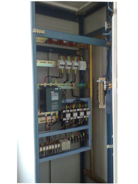

1¡¢²úÆ·¸ÅÊö
  • SQϵÁеç×ÓÈíÆð¶¯¿ØÖƹñÊÇרÃÅÕë¶ÔµçÁ¦¡¢Ò±½ð¡¢ÃºÌ¿¡¢½¨²ÄµÈµçÆø¿ØÖÆÉ豸¡£Ëü²ÉÓùú¼ÊÉÏ×îÏȽøµÄÖÇÄÜÈíÆð¶¯¼¼Êõ£¬¿É´ó´ó½µµÍÉ豸Æð¶¯Ê±µÄÈíÆð¶¯µçÁ÷£¬±ÜÃâÆô¶¯Ê±²úÉúµÄ´óµçÁ÷¡¢¸ßת¾Ø¶ÔµçÆøÏµÍ³ºÍ»úеÉ豸µÄ³å»÷£¬ÑÓ³¤É豸µÄʹÓÃÊÙÃü£¬»¹¿ÉÓÐЧµØ½µµÍϵͳµÄ´­Õñ£¬Ïû³ýË®´¸×÷Óã¬ÇÒÓÐÒ»¶¨µÄ½ÚÄÜЧ¹û¡£
  • µç×ÓÈíÆð¶¯¿ØÖÆÊÇÒ»ÖÖÀûÓþ§Õ¢¹ÜÒÆ¶¯Ïà¿ØÖÆÑÓʱµ¼Í¨µç½Ç¶ÈÀ´ÏÖ´óÈÝÁ¿ÈýÏཻÁ÷Òì²½µç¶¯»ú¡¢Í¬²½µç¶¯»úÆð¶¯µÄרÓÃÆð¶¯É豸¡£SQϵÁÐÌØ±ðÊʺϸߵÍѹ´óÈÝÁ¿µç¶¯»úÈíÆð¶¯¡£
  • SQϵÁеç×ÓÈíÆð¶¯¿ØÖÆ£¬¿ÉÂú×ã¸÷ÐÐÒµµÄÐèÇ󣬴ﵽ¹úÄÚͬÀà²úÆ·µÄ¼¼Êõˮƽ¡£

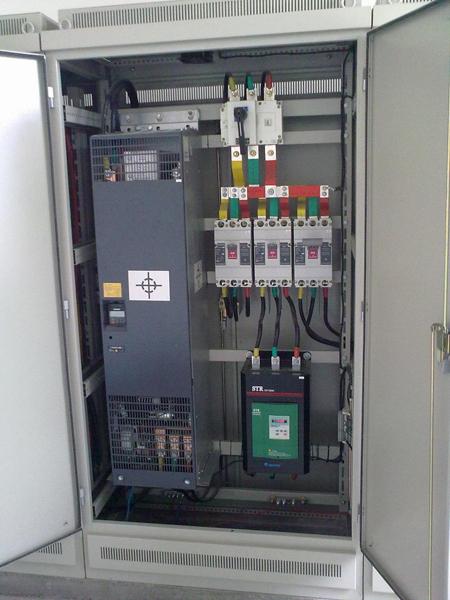

2¡¢Ö÷Òª²ÎÊýÌØµã¼°¹¦ÄÜ
    ¹¦ÂÊ·¶Î§£º            µÍѹ0.55KW-250KW  ¸ßѹ 185KW-15000KW
    ¶î¶¨¹¤×÷µçѹ£º        ¸ßÖе͸÷ÖÖÈýÏàµçѹµÈ¼¶
    ÈíÆð¶¯Æ÷ѹ½µ£º        ´øÅÔ·½Ó´¥Æ÷ʱ£¬Ð¡ÓÚ1V
    ¾§Õ¢¹Ü´¥·¢¼¼Êõ£º      ¹âÏË»òCT´¥·¢
    ¶î¶¨¶Ì·³ÐÊÜÄÜÁ¦£º    ¡Ý20KA
    ¹ýÔØÄÜÁ¦£º            400%30S   120%³¤ÆÚ
    ×ÜЧÂÊ£º              99.9%
    ÏÞÁ÷Æð¶¯µçÁ÷£º        20-400%£¬Óû§¿ÉÊÓ¸ºÔØÇáÖØµ÷Õû
    бÆÂµçѹÈíÆð¶¯Ê±¼ä£º  0-120S
    µã¶¯Æð¶¯Ê±¼ä£º        1-10S
    ¿Éµ÷×î´óµçÁ÷£º        200-400%
    Í£³µÖƶ¯¿ØÖÆ·½·¨£º    ×ÔÓÉÍ£³µ£¬ÈíÍ£³µ£¬±ÃÍ£³µ
    ±£»¤ºÍ¼à¿Ø£º  Æð¶¯µçÁ÷±£»¤¡¢I2T±£»¤¡¢µç¶¯»úÈÈÔØ»¤¡¢È±Ïà±£»¤¡¢¸ÉÈű£»¤¡¢²ÎÊý¹ÊÕϱ£»¤¡¢¹ýÔØ±£»¤
    ÈßÓàÀ©Õ¹¹¦ÄÜ£º        ¿ÉÅäRS232/485´®ÐпÚModbusPLC½Ó¿Ú
3¡¢ÐÔÄÜÌØµã
  • ²ÉÓÃÔ­×°½ø¿Ú´®ÁªÓþ§Õ¢¹Ü¼°×¨Òµ¾øÔµÅäºÏˮƽÓëÏÖ´úµçÁ¦µç×Ó¿ØÖƼ¼ÊõÏà½áºÏ£¬×¨ÒµÉè¼ÆÖÆÔì¡£ÊʺϴóÐ͵綯»úÌØÐÔºÍÌØµãµÄ¸ßÖеÍѹÈíÆð¶¯×°Öá£
  • ×°ÖõÄÖ÷µç·²ÉÓÃ×é¼þʽ½á¹¹£¬Ä£¿é»¯°²×°·½Ê½¡£¾ßÓжàÖØ¹ýѹÎüÊÕ¡¢±£»¤¼¼Êõ¡£¶Ô˲̬µÄdv/dt¡¢À×µç³å»÷µçѹ¡¢²Ù×÷²¨¹ýµçѹ¡¢ÔÝ̬¹ý¶É¹ý³Ì½øÐжà²ãÏÞ·ùǯλ¡£¶Ôdi/dt¡¢·§¿ªÍ¨¹ý³Ì¾ùѹ¡¢·§¹Ø¶Ï¹ý³ÌµÄ¾ùѹ¶¼ÓжÀµ½µÄ´ëÊ©ºÍ·½·¨¡£
  • ²ÉÓø߿¹¸ÉÈŵÄÊý×Öʽ´¥·¢Æ÷Óë¹âÏ˸ôÀë»òCT¸ôÀë´«Êä¼¼ÊõÅäÌס¢Ê¹×°ÖÃÐÔÄܰ²È«¿É¿¿¡£
  • ¶ÀÌØµÄ¹ÊÕϼì²â»Ø±¨ºÍÅжÏϵͳ£¬Äܹ»Ñ¸ËÙ½«¼ì²â½á¹û´«µÝµ½¿ØÖƵç·£¬Éù¹â±¨¾¯²¢ËæÊ±²ÉÈ¡ÏàÓ¦µÄ´ëÊ©À´·ÀÖ¹¹ÊÕÏÀ©´ó¡£
