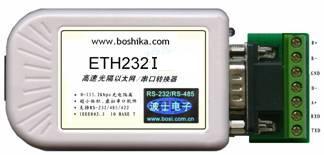

²úÆ·Ãû³Æ£º »¥ÁªÍøÒÔÌ«Íø-´®¿Úת»»Æ÷ ETH232I
ÐÍ ºÅ£º ETH232I
Æ· ÅÆ£º 1516
 ETH232IÐÍ              ETH232IGÐÍ
½«ÄúµÄ´®¿ÚÉ豸½ÓÈ뻥ÁªÍøºÍÒÔÌ«Íø£¡
         »¥ÁªÍøÒÔÌ«Íø/´®¿Úת»»Æ÷
                                                                                          5V
RJ45  RS232/RS485/RS422
        ²¨ÊËETH232I¡¢ETH232IGϵÁл¥ÁªÍøÒÔÌ«Íø/´®¿Úת»»Æ÷±ü³Ð²¨ÊËת»»Æ÷µÄÒ»¹áÌØÉ«£¬¶¼¾ßÓÐ
³¬Ð¡Ð͵ÄÍâÐÎ(80*23*47mm)¡¢RS-232¡¢RS-485¡¢RS-422ͨÓ㬿ÉÒÔÐéÄâ³ÉΪ±¾µØCOM´®¿Ú(COM1-COM256)¡¢ÎÞÐëÐÞ¸ÄÒÑÓеĴ®¿ÚͨÐÅÈí¼þ¡£ÆäÖÐETH232IGÊÇ´ø¹âµç¸ôÀëµÄÒÔÌ«Íø/´®¿Úת»»Æ÷£¬ÊµÏÖÁËÒÔÌ«Íø¡¢µçÔ´¡¢´®¿ÚµÄÈý·½¸ôÀë¡£
  רÀû²úÆ·,½÷·À¼Ùð!רÀûºÅ:201120297328
  ETH232I      »¥ÁªÍøÒÔÌ«Íø´®¿ÚRS-232/485/422ת»»Æ÷                      5V¹©µç(5-24V)   0-115.2Kbps
 ETH232IG    ¹âµç¸ôÀ뻥ÁªÍøÒÔÌ«Íø´®¿ÚRS-232/485/422ת»»Æ÷      5V¹©µç(5-24V)    0-115.2Kbps
         ÔںܶàÓ¦Óó¡ºÏ£¬Èç¹ûÏëÈÃÉ豸Á¬½Óµ½ÒÔÌ«ÍøÖУ¬¾Í±ØÐëÓµÓÐÒ»¸öÒÔÌ«Íø½Ó¿Ú£¬ÆÕͨµÄÉ豸
¶¼º¬ÓÐRS-232(»òRS-485/RS-422)´®Ðнӿڣ¬¿ÉÒÔ½«´®ÐнӿÚÁ¬½Óµ½ÒÔÌ«ÍøÖУ¬ÊµÏÖÁËÉ豸ÓëÒÔÌ«ÍøÒÔ¼°internet(»¥ÁªÍø)µÄ»¥Á¬¡£ÕâÑùÎÒÃǾͿÉÒÔÔ¶³Ì¿ØÖÆÉ豸£¬¶ÁÈ¡É豸µÄ״̬ÐÅÏ¢£¬
²É¼¯Êý¾ÝµÈµÈ£¬Ëæ×ÅÍøÂ·¼¼ÊõµÄ¸ßËÙ·¢Õ¹£¬Õâ±Ø½«ÊÇÒ»ÖÖÇ÷ÊÆ¡£²¨ÊËÒÔÌ«Íø/´®¿Úת»»Æ÷ÅäºÏ²ÎÊý
ÐÞ¸ÄÈí¼þ¿ÉÒÔÉèÖÃÄ£¿éµÄ´®¿Ú²¨ÌØÂÊ£¬IPµØÖ·£¬×ÓÍøÑÚÂë£¬Íø¹Ø£¬MACµÈÐÅÏ¢¡£
         ²¨ÊËÒÔÌ«Íø/´®¿Úת»»Æ÷ÊÇʵÏÖͨÐÅÖ÷»úµÄ»¥ÁªÍøÒÔÌ«ÍøÓëRS-232/RS-485/RS-422´®¿ÚÉ豸
Ï໥ͨѶµÄÒ»ÖÖЭÒéת»»×°ÖÃ(TCP/IPЭÒé-´®ÐÐͨÐÅЭÒé)²¨ÊËETH232IϵÁвúÆ·Ìṩһ¸öRS232/ RS485/RS422´®¿Ú£¬Ò»¸ö10M/100MÒÔÌ«Íø¿ÚµÈ¡£
 Ó²¼þ°²×°
      ÓÉÓÚETH232IÓëETH232IG²úÆ·µÄ´óС¡¢Ê¹Ó÷½·¨¡¢Èí¼þÉèÖö¼ÊÇÒ»ÑùµÄ£¬ËùÒÔÒÔϽöÒÔ
ETH232IΪÀý¡£
      ½«ETH232IÒÔÌ«Íø/´®¿Úת»»Æ÷½ÓÉϵçÔ´(Ö±Á÷5-24V£¬Ëæ²úÆ·ÅäÌ×ÓÐ5VµçÔ´)¡£µçÔ´²å
×ùÅÔ±ßÓÐÒ»¸öСLED(·¢¹â¶þ¼«¹Ü)£¬µ±ETH232I²úƷͨµçºóLED»áÒ»Ö±ÁÁ×Å¡£
     ½«RJ-45×ù²åÈë¼ÆËã»ú»òÕßÒÔÌ«ÍøHUBÒÔÌ«ÍøµÄRJ-45²åÍ·¼´¿É¡£×Ô¶¯Ö§³ÖÒÔÌ«ÍøÖ±Á¬Ïß
ºÍ½»²æÏß¡£²¨ÊËETH232IµÄRS-232/485/422´®¿Ú¶ËÊÇÒ»¸öDB-9Õë×ù£¬¾ßÓÐRS-232¡¢RS-485¡¢RS-422 È«²¿Òý½Å¡£µ±×÷ΪRS-232¿ÚʱÓëPC»úµÄDB-9ÕëRS-232¿ÚµÄ2¡¢3¡¢5½Å·ÖÅäÍêÈ«Ïàͬ¡£×÷ΪRS-422 ʱ£¬T+¡¢T¡ªÊÇÖ¸´ÓETH232IÏòÍâ·¢ËÍ¡£×¢ÒâRS-485ºÍRS-422ͨÐÅʱ½¨ÒéÒª½ÓµØÏß(5½Å)¡£
RS-485/422ÎÞÐëÌøÏßÑ¡Ôñ¡£RS-485/422ÐźŵIJο¼µØÏßÓëRS-232µÄGNDÊÇÒ»ÑùµÄ¡£
   DB-9Õë¶ËµÄÒý½Å·ÖÅäÈçÏÂ(´ø½ÓÏß¶Ë×Ó)£º
                      1         2         3          4          5         6         7        8         9
RS-232               RXD     TXD                GND
RS-485       A                                           GND                            B
RS-422       T+                                GND    R+                            R¡ª       T¡ª
     ETH232IG ²»½öÒÔÌ«Íø(RJ-45)Óë´®¿ÚÖ®¼äÓР  ±äѹÆ÷¸ôÀë(1000V)£¬¶øÇÒ»¹Ôö¼ÓÁËÒ»µÀ¶Ô
´®¿ÚµÄ2500V¹âµç¸ôÀ룬ʵÏÖÁËÒÔÌ«Íø(RJ-45)¡¢Íâ½ÓµçÔ´¡¢´®¿Ú(RS-232/485/422)Èý·½µÄ¸ô
Àë¡£ETH232GIµÄRS-232/485/422µÄ×î¸ßͨÐÅËÙÂÊΪ115.2Kbps¡£²¨ÊËETH232I¡¢ETH232IGÄÚÖÃÓÐ
600W¿¹À×»÷ÀËÓ¿±£»¤Æ÷¡£

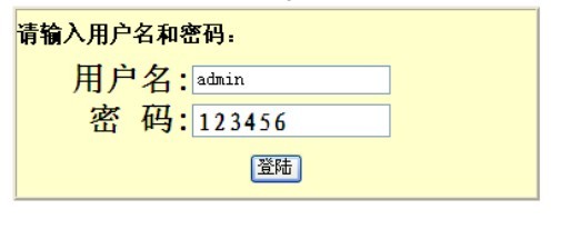

     ²¨ÊËETH232I»òÕßETH232IGµÄÉèÖþùͨ¹ýä¯ÀÀÆ÷½øÐС£²úƷĬÈϵÄIPµØÖ·Îª 192.168.0.55¡£
Èç¹û²»ÖªµÀETH232IµÄIPµØÖ·£¬¿ÉÒÔÏȽӼÆËã»úÍø¿Ú(×Ô¶¯»ñÈ¡IPµØÖ·)£¬¼ÆËã»ú°²×°XVCOM
´®¿Ú·þÎñÆ÷¹ÜÀíϵͳÈí¼þËÑË÷µ½ETH232I²¢ÇҲ鿴IPµØÖ·ÒÔ¼°»ù±¾ÅäÖã¬×¢Ò⹤×÷ģʽ³õʼÉè
ÖÃΪTCPServer¡£ÖªµÀETH232IµÄIPµØÖ·ÒÔºó£¬ÇëÁ¢¼´½«ÄúµÄ¼ÆËã»úµÄÒÔÌ«ÍøµÄIPµØÖ·ÉèÖõÄ
ǰ3λÉèÖÃΪһÑù£¬±ÈÈç 192.168.0.11£¬×îºóһλ11¿ÉÒÔ¸ü¸ÄΪÆäËüÈκÎÊý×Ö£¬³ýÁË0¡¢55¡¢
255ÒÔÍâ¡£×ÓÍøÑÚÂëΪ 255.255.255.0¡£XVCOMÈí¼þ½ö½öÊDzéÕÒ²úÆ·ºÍ²é¿´ÅäÖã¬ÐÞ¸ÄÅäÖñØÐë
½øÈëä¯ÀÀÆ÷£¡ÓÃä¯ÀÀÆ÷(ÍÆ¼öÓÃIE)´ò¿ªhttp://192.168.0.55¡£³öÏÖÒÔϵǼ½çÃæ¡£

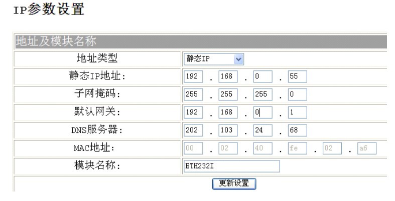

¡°µÇ½¡±ºó½øÈëÒÔϽçÃæ
   ¾²Ì¬IPµØÖ·¾ÍÊDzúÆ·µÄIPµØÖ·£¬¿ÉÒÔÐ޸쬵«ÊÇÒ»¶¨Òª¼ÇסÐ޸ĺóµÄIPµØÖ·Öµ¡£×ÓÍøÑÚ
Âë×ÜÊÇ 255.255.255.0¡£Ä¬ÈÏÍø¹Ø¾ÍÊDzúÆ·Ëù½ÓµÄ¼ÆËã»úÍø¿Ú»òÕßÎÞÏß·ÓÉÆ÷µÄIPµØÖ·£¬Óû§
×Ô¼ºÒªÖªµÀ¡£DNS·þÎñÆ÷Êǵ±µØµÄ»¥ÁªÍøÓòÃû½âÎöµÄ·þÎñÆ÷£¬±ÈÈç Î人µçÐÅΪ202.103.24.68¡£
ÆäËüµØ·½µÄDNSµØÖ·Çëµ½»¥ÁªÍøÉϲéѯ£¬ÓÐЩÎÞÏßÉÏÍøÂ·ÓÉÆ÷ÓÐÏÔʾDNSµØÖ·¡£Èç¹ûÖ»ÓÃ×÷ÒÔÌ«
Íø/´®¿Úת»»Æ÷ÔòDNS·þÎñÆ÷²»Óá£Èç¹ûÒª½«²úÆ·Óõ½»¥ÁªÍøÍ¨ÐÅ£¬±ØÐëÌîдÕýÈ·µÄµ±µØDNS·þÎñ
Æ÷(ÓòÃû½âÎö)µØÖ·¡£IP²ÎÊýÉèÖÃÍê±Ïºó°´¸üÐÂÉ豸¡£

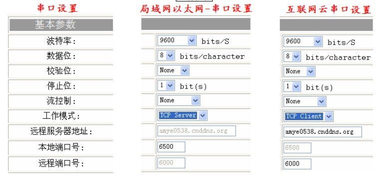

    ´®¿ÚÉèÖÿÉÒÔÉèÖô®¿ÚµÄËÙÂÊ¡¢¸ñʽ¡£¹¤×÷ģʽѡÔñ£ºÓÃÓÚÒÔÌ«Íø/´®¿Úת»»Æ÷ʱ£¬Ñ¡ÔñTCP
Server;ÓÃ×÷»¥ÁªÍø/´®¿Úת»»Æ÷ʱ£¬Ñ¡ TCPClient¡£Ô¶³Ì·þÎñÆ÷µØÖ·Ö»Óл¥ÁªÍø/´®¿Úת»»Æ÷ʱ
Óõĵ½£¬¾ÍÊÇרÓÃÔÆÂ·ÓÉÆ÷ÄÚÖõĹ̶¨ÓòÃû¡£±¾µØ¶Ë¿ÚºÅ¿ÉÒÔ¾ÍÓÃ6500¡¢Ô¶³Ì¶Ë¿ÚºÅ¿ÉÒÔ¾ÍÓÃ
6000£¬Èç¹ûÒªÐÞ¸ÄÒ²¿ÉÒÔµ«ÊÇÇëÓû§¼Çס¡£´®¿ÚÉèÖÃÒ³ÃæÐÞ¸ÄÍê³Éºó°´È·ÈÏ¡£È«²¿ÉèÖÃÍê±ÏºóÒ»
¶¨ÒªÑ¡ÔñÒ³ÃæÖеÄÉè±¸ÖØÆô?ÖØÆôÉ豸µÈ´ý´óÔ¼1-2·ÖÖÓºó²ÅÄܹ»ÈÃÐ޸ĺóµÄÉèÖÃÓÐЧ¡£

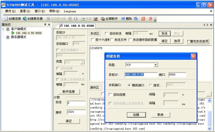

 3¡¢ÒÔÌ«Íø´®¿ÚͨÐŲâÊÔ¼°ÐéÄâ´®¿Ú
     ʹÓÃÅäÌ×¹âÅÌÖеÄTCP&UDP.exe ²âÊÔ¹¤¾ßÈí¼þ¿ÉÒÔÖ±¹ÛµÄ½øÐд®¿ÚͨÐÅ¡£½«²úÆ·½ÓÈë¼ÆËã
»úµÄÒÔÌ«Íø¿Ú¡£½«²úÆ·µÄ¹¤×÷ģʽÉèÖÃΪ TCP Server¡£
  TCP&UDP.exe ²âÊÔ¹¤¾ßÈí¼þµÄÉèÖÃÒÔ¼°Í¨ÐŵĽØÍ¼ÈçÏ¡£

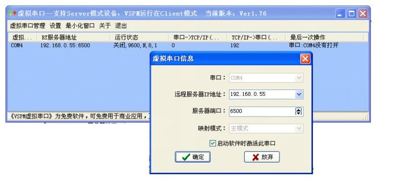

    ETH232I¡¢ETH232IG»¹¿ÉÒÔÐéÄâ³ÉΪ±¾µØ¼ÆËã»úµÄ´®¿Ú£¬ÎÞÐèÐÞ¸ÄÓû§ÒÑÓеĴ®¿ÚͨÐÅÈí¼þ¡£
½«²úÆ·½ÓÈë¼ÆËã»úµÄÒÔÌ«Íø¿Ú¡£½«²úÆ·µÄ¹¤×÷ģʽÉèÖÃΪ TCP Server
     1¡¢°²×°ÐéÄâ´®¿ÚÈí¼þVSPM.exe¡£ 2¡¢´ò¿ªÐéÄâ´®¿ÚVSPMÅäÖÃÈí¼þ£¬Ñ¡Ôñ¹¤×÷ģʽΪ¡°Client
µÄPOWER IPģʽ¡±(µÚ3ÐÐ)¡£3¡¢ÔÚVSPMÅäÖÃÈí¼þÀïÃæ£¬Ñ¡ÐÂÔöÐéÄâ´®¿Ú£¬Ñ¡Ôñ´®¿ÚºÅ²¢ÇÒ
ÌîºÃ¶ÔÓ¦µÄIPµØÖ·ºÍ¶Ë¿Ú¡£¼ÇסÕâ¸öеÄÐéÄâ´®¿ÚµÄCOMºÅ¡£Ê¹ÓÃͨÓõĴ®¿ÚͨÐÅÈí¼þ£¬±ÈÈç´®
¿Úµ÷ÊÔÖúÊÖ¡¢»òÕß×Ô¼º±àдµÄ´®¿ÚÈí¼þ£¬Ö»Òª°´ÕÕÔ¤ÏÈÉ趨µÄËÙÂʺ͸ñʽ¶¼¿ÉÒÔͨÐÅ¡£
    ÈôVSPMÐéÄâ´®¿Ú³öÏÖÎÊÌ⣬Çë³¹µ×Ð¶ÔØVSPMºóÖØÐ°²×°ºóÔÙÊÔ¡£

    ĬÈÏÍø¹Ø¾ÍÊDzúÆ·Ëù½ÓµÄÎÞÏß·ÓÉÆ÷µÄIPµØÖ·£¬Óû§×Ô¼º²é¿´ÎÞÏß·ÓÉÆ÷¿ÉÒÔÖªµÀ¡£DNS·þ
ÎñÆ÷Éϵ±µØµÄ»¥ÁªÍøÓòÃû½âÎöµÄ·þÎñÆ÷£¬±ÈÈçÎ人µçÐÅΪ202.103.24.68¡£ÆäËüµØ·½µÄDNSµØÖ·
Çëµ½»¥ÁªÍøÉϲéѯ¡£´®¿ÚÉèÖÿÉÒÔÉèÖô®¿ÚµÄËÙÂÊ¡¢¸ñʽµÈ¡£ETH232I´®¿ÚÉèÖò¿·Ö±ØÐ뽫¹¤×÷
ģʽÉèÖÃΪTCP Client¡£Ô¶³Ì·þÎñÆ÷µØÖ·¾ÍÊÇYUN201ÔÆÂ·ÓÉÆ÷ÄÚÖõĹ̶¨ÓòÃû¡£±¾µØ¶Ë¿ÚºÅ¿É
ÒÔ¾ÍÓÃ6500¡¢Ô¶³Ì¶Ë¿ÚºÅ¿ÉÒÔ¾ÍÓÃ6000£¬Èç¹ûÒªÐÞ¸ÄÒ²¿ÉÒÔµ«ÊÇÇëÓû§¼Çס¡£´®¿ÚÉèÖÃÒ³ÃæÐÞ
¸ÄÍê³Éºó°´È·ÈÏ¡£È«²¿ÉèÖÃÍê±ÏºóҪѡÔñÒ³ÃæÖеÄÉè±¸ÖØÆô?ÖØÆôÉ豸µÈ1·ÖÖÓºóÈÃÉèÖÃÓÐЧ¡£

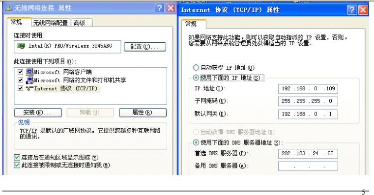

   2¡¢½«±¾µØ¼ÆËã»ú(·þÎñÆ÷)µÄÉÏÍøIPÉèÖÃΪ¹Ì¶¨Öµ¡£Ò»°ãͨ¹ýÎÞÏß·ÓÉÆ÷ÉÏÍøµÄ¼ÆËã»úµÄÎÞ
ÏßÍø¿¨µÄIPµØÖ·ÉèÖÃΪ¡°×Ô¶¯»ñµÃIPµØÖ·¡±¡£ÕâÀïÇ뽫ËüÑ¡ÔñΪ¡°Ê¹ÓÃÏÂÃæµÄIPµØÖ·¡±¡£¡°Ê×
Ñ¡DNS·þÎñÆ÷¡±ÇëÉÏÍøËÑË÷µ±µØµÄÓòÃû½âÎö·þÎñÆ÷IPµØÖ·£¬Í¼ÖеÄ202.103.24.68ÊÇÎ人µçÐŵġ£

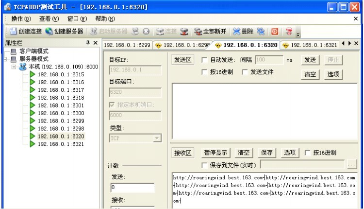

  4¡¢ÔÚ±¾µØ¼ÆËã»úÉÏÔËÐÐTCP&UDP.EXE²âÊÔ
           ¹¤¾ß¿ÉÒÔÖ±¹ÛµØ¿´µ½´®¿ÚͨÐÅЧ¹û¡£
                ±¾»ú×÷Ϊ·þÎñÆ÷¡£
               ÏÈ¡°´´½¨·þÎñÆ÷¡±£¬
                ÔÙ¡°ÆôÓ÷þÎñÆ÷¡±¡£
    Èç¹û´ËʱԶ¶ËµÄETH232IÒÔÌ«Íø-´®¿Úת»»Æ÷ÉèÖÃÕýÈ·£¬¾Í»áÏò±¾»ú·þÎñÆ÷ÉêÇë·þÎñ¡£ÕâÑù
¾Í»áÔÚ¡°±¾»ú(192.168.0.109)£º6000¡±À¸Ä¿ÏÂÃæÏÔʾ¡°192.168.0.1£º¡Á¡Á¡Á¡Á¡±£¬ÆäÖÐÒ»¶¨ÓÐÒ»
ÐлáÊÕµ½ETH232I·¢³öµÄÊý¾Ý²¢ÇÒÏÔʾ³öÀ´¡£

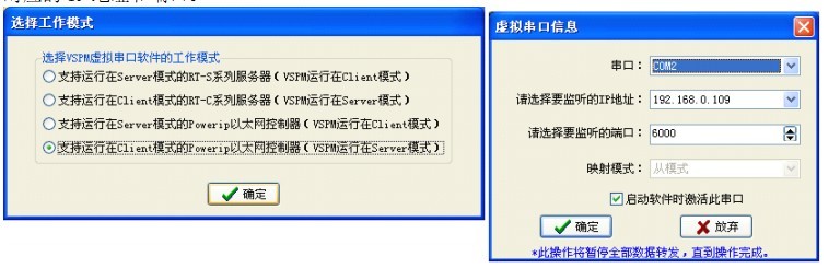

Èí¼þ¡£½«²úÆ·½ÓÈëÔ¶³Ì·ÓÉÆ÷µÄÒÔÌ«Íø¿Ú£¬×¢Òâ²úÆ·ETH232IµÄ¹¤×÷ģʽÉèÖñØÐëΪ TCPServer
     1¡¢°²×°ÐéÄâ´®¿ÚÈí¼þVSPM.exe¡£ 2¡¢´ò¿ªÐéÄâ´®¿ÚVSPMÅäÖÃÈí¼þ£¬Ñ¡Ôñ¹¤×÷ģʽΪ¡°Server¡±
µÄPOWERIPģʽ(µÚ4ÐÐ)¡£3¡¢ÔÚVSPMÅäÖÃÈí¼þÀïÃæ£¬Ñ¡ÐÂÔöÐéÄâ´®¿Ú£¬Ñ¡Ôñ´®¿ÚºÅ²¢ÇÒÌîºÃ

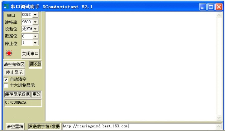

    ¼ÇסÕâ¸öеÄÐéÄâ´®¿ÚµÄCOMºÅ(ÐéÄâ´®¿ÚºÅCOM2)¡£Ê¹ÓÃͨÓõĴ®¿ÚͨÐÅÈí¼þ£¬±ÈÈç´®¿Ú
