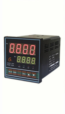

²úÆ·Ãû³Æ£º TCW-32A¶¨ÖµÎ¶ȿØÖÆÒÇ
ÐÍ ºÅ£º TCW-32A
¹¦Äܼò½é
1¡¢TCW-32AϵÁÐÖÇÄÜ»¯¾«ÃÜζȿØÖÆÒǼ¯Î¢µçÄÔÓ빤ҵ×Ô¶¯»¯¿ØÖƼ¼ÊõÓÚÒ»Ì壬ÊÇ´«Í³Î¶ȿØÖÆÒǵÄÉý¼¶»»´ú²úÆ·¡£
2¡¢¼¯ÏÔʾ¡¢µ÷½Ú¡¢´¥·¢ÓÚÒ»Ì壬ÄÜÖ±½ÓÇý¶¯´ó¹¦ÂÊ¿ØÖÆÔª¼þ¡£
3¡¢ÒDZíÒÔCPUΪ¼ÆËãÖÐÐÄ£¬²ÎÊýÉèÖúÍÐ޸IJÉÓÃ΢ÐͼüÅ̲Ù×÷£¬¾ßÓжϵç¼ÇÒ书ÄÜ¡£
4¡¢É趨²ÎÊýºÍ¿ØÖƲÎÊý²ÉÓÃÃÜÂëËø¶¨£¬·ÀÖ¹Îó²Ù×÷¡£
5¡¢¿ÉÔÚÏßÉ趨»òÐ޸IJÎÊý£¬ÎÞÐëÔÝÍ£ÔËÐС£
6¡¢¾ßÓкãζ¨Ê±¹¦ÄÜ£¬¿ÉÉ趨±£ÎÂʱ¼ä¡£
7¡¢¾ßÓд«¸ÐÆ÷½Ó·´Ö¸Ê¾ºÍ³¬Î±¨¾¯Ö¸Ê¾¡£
8¡¢¾ßÓжÔÈý×é´¥·¢»ØÂ··Ö±ð¿Éµ÷¹¦ÄÜ¡£
9¡¢¿ÉÅä´øÎ¢ÐÍ´òÓ¡»ú£¬¼Ç¼ʱ¼äζȱ仯Çé¿ö£¬´òÓ¡ÖÜÆÚ¿ÉÈÎÒâÉèÖá£
10¡¢¿ÉÅä½Ó±ê×¼RS485ͨѶ½Ó¿Ú£¬¿ÉʵÏÖÔ¶³Ì¿ØÖÆ»òDCS¼¯É¢¿ØÖÆÏµÍ³¡£
11¡¢¿ÉÔÚÏß²âÁ¿µçÁ÷£¬²¢¾ßÓС°µçÁ÷ÏÞ·ù¡±¹¦ÄÜ¡£
12¡¢ÔÊÐíÒ»×鿪¹ØÐźÅÊäÈ룬ÓÃÒÔ¿ØÖÆÒDZíÊä³ö¡£
Ö÷Òª¼¼Êõ²ÎÊý
²Î¡¡Êý ²Î¡¡Êý¡¡Öµ
ÊäÈë¹æ¸ñ Èȵçż£ºK¡¢S¡¢B¡¢E£»ÏßÐÔµçÁ÷£º0£­10mA¡¢4£­20mA £»Èȵç×裺Cu50¡¢Pt100 £»ÆäËü¹æ¸ñ£º¸ù¾ÝÓû§ÐèÇó¶¨ÖÆ
²âÁ¿·¶Î§ K£¨0£­1200¡æ£©¡¢S£¨0£­1600¡æ£©¡¢B(300-1700¡æ)¡¢E(0£­600¡æ)¡¢ Cu50£¨0£­300¡æ£©¡¢Pt100£¨0£­500¡æ£©
²âÁ¿¾«¶È 0.2£¥FS¡À1d
µ÷½Ú·½Ê½ È˹¤ÖÇÄܵ÷½Ú·½Ê½£¬Ä£ºýÂß¼­PIDµ÷½ÚÒÔ¼°¿ØÖƲÎÊý×ÔÕû¶¨
Êä³ö¹æ¸ñ Çý¶¯¿É¿Ø¹è£¨Ä£¿é£©£º¹ýÁã´¥·¢£»Çý¶¯¹Ì̬¼ÌµçÆ÷£º×î´óÊä³öµçѹDC15V/50mA£»Çý¶¯½»Á÷½Ó´¥Æ÷£º´¥µã×î´óÇý¶¯ÄÜÁ¦AC220V/0.5A£»ÏßÐÔµçÁ÷Êä³ö£ºDC 0£­10mA»òDC 4£­20mA£¨¿É¸ù¾ÝÓû§ÐèÇó¶¨ÖÆ£©£»ÏßÐÔµçѹÊä³ö£ºDC 0£­5V»òDC 1£­5V£¨¿É¸ù¾ÝÓû§ÐèÇó¶¨ÖÆ£©
Êä³ö·½Ê½ ÎÞÊä³ö£¨µ¥ÏÔʾ£© / 0£­10mA¡¢4£­20mA / ¼ÌµçÆ÷´¥µãÊä³ö / µ¥Ïàµ÷¹¦ / ÈýÏàµ÷¹¦ / ÈýÏà¹Ì̬ / µ¥Ïàµ÷ѹ / ÈýÏàµ÷ѹ°ë¿Ø / ÈýÏàµ÷ѹKP3 /ÈýÏàµ÷ѹ KP4/ ÈýÏàµ÷ѹ KS3 / ÈýÏàµ÷ѹ KS4 / ÈýÏàµ÷ѹ£¨ÒÆÏà¹Ì̬£©/ÈýÏàµ÷ѹ£¨ÒÆÏà¹Ì̬£©
±¨¾¯¹¦ÄÜ ÉÏ¡¢ÏÂÏÞ±¨¾¯ ´¥µãÈÝÁ¿£ºAC220V 0.2A
µç Ô´ AC220V 50Hz¡À5£¥
¹¦ ºÄ ¡Ü 10W
¹¤×÷»·¾³ »·¾³Î¶ȡÜ40¡æ£»Êª¶È¡Ü85£¥£¨ÎÞ¶Ö飩£»ÎÞÇ¿´Å³¡£»ÎÞÇ¿ÁÒÕð¶¯
