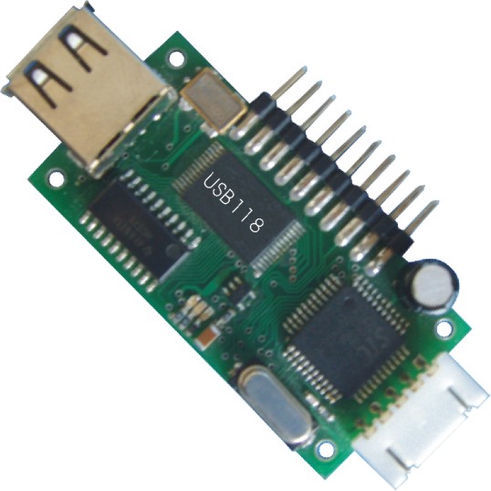

U盘读写模块USB118在数据采集中的应用
我们知道,U盘就是一个通用的大容量存储器。U盘已经彻底代替了软盘,成为我们工作中的必需品。所以在很多产品中需要读取或者保存数据,多数采用U盘的方式。单片机系统可以直接采用U 盘作为移动存储器,并且方便与使用WINDOWS 操作系统的计算机交换数据。 而U盘读写模块则广泛的使用在桌上型仪表及便携式仪表、电子医疗仪表、设备黑箱子、考勤机数据记录、石油仪器仪表、纺织机械、水文监测、无纸打印机、数据采集等领域
目前电子设计中应用比较广泛的陕西优博电子商行的USB118A方案、西安达泰电子的USB118AD方案。研发人员对这两种方案各方面进行了比较:
创建文件和目录、打开一个已经创建的文件和目录、从文件中读取指定长度和指定位置数据、写数据到指定文件的指定地址、列举目录下的文件和目录、删除文件和目录、查询U盘容量等等命令完成一致。
USB118A方案
SL811是Cypress公司的USB Host芯片,大多数是基于美国Cypress公司的提供的开发套件源码,大量用于学校毕业设计,学习场合,因为参考代码中存在大量BUG,一般人员对USB协议不熟悉的话很难修正, USB118A模块是以这个方案为基础开发的成品,修正了大量原厂提供的代码BUG。但是由于此方案是USB1.1标准,速率很低,另外对于1G以上U盘几乎不识别,所以,从2008年该产品已经停产。
USB118AD方案
ARM+USB2.0的方案USB118AD模块适合于工业产品,对于工业设备、仪器等批量产品用户要选用是适合工业环境的稳定方案,USB118AD是高端用户的首选方案。
序号
USB118AD方案
USB118A方案
1
通信协议完全一致,用户的串口程序不用修改可以直接兼容
2
RS232串口,TTL电平
速率:9600/57600/115200
串口最高速率:115200bps
RS232串口,TTL电平
速率:9600/19200/57600
3
SPI高速串口,并提供高速SPI接口的测试板及例程。
SPI读写速度大于1.5Mbps,150Kbyte/sec
无
4
信号插座为6针,增加了RESET信号
信号插座为5针
5
外型尺寸: 长×宽×高=52×43×12mm
外型尺寸: 长×宽×高=51×25×12mm
6
可以识别大多数U盘,包括4G以上U盘,无分区的移动硬盘,部分数码相机
可以识别256M以下U盘
7
USB2.0接口内核协议
USB1.1接口内核协议
