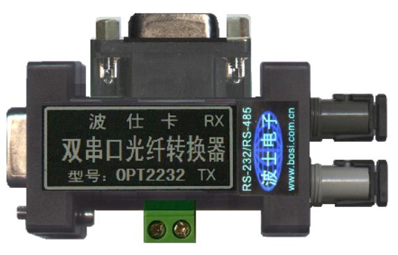

    ²¨Ê˵ç×ÓµÄOPT2232ϵÁÐ2·RS-232/1·¹âÏËת»»Æ÷ÓÃÓÚ£ºÊµÏÖ2·RS-232ͬʱµ½1·¹âÏ˵Ä
ת»»¡£OPT2232¿ÉÒÔÓ벨Ê˵ÄOPT232¡¢OPT485µÈϵÁжàÄ£¹âÏËת»»Æ÷ÅäºÏʹÓ㬿ÉÒÔʵÏÖÁ½¸öÖ÷»ú
µÄ¹âÏ˶à»úͨÐÅ¡£OPT2232ÊÇÊÀ½çÉÏ×îСµÄË«´®¿Ú¹âÏËת»»Æ÷¡£ÓÉÓÚ²ÉÓùâÏË×÷ΪͨÐÅ´«Êä½éÖÊ£¬¾ß
Óи߸ôÀëµçѹ¡¢·Àµç´Å¸ÉÈÅ¡¢¿¹À×»÷µÈÓŵ㡣
¶þ¡¢Ó²¼þ°²×°
    ²¨ÊËOPT2232ϵÁÐ2·RS-232/1·¹âÏËת»»Æ÷µÄÍâÐÎΪDB-9/DB-9ת½ÓºÐ´óС£¬Ê¹ÓÃÒ»¶Ô¶àÄ£
ST¹âÏ˽ÓÍ·£¬ÈçͼµÄ²úÆ·×ó±ßºÍÉÏÃæ¶¼ÎªDB-9¿×µÄRS-232¿Ú£¬ÏÂÃæÎª5VµçÔ´½ÓÏß¶Ë×Ó£¬ÓÒ±ßΪ¹â
ÏËÍ·¡£OPT2232µÄÁ½¸öDB-9¿×¶¼¿ÉÒÔÖ±½ÓÍâ²å¼ÆËã»úµÄRS-232¿Ú£¬Ò²¿ÉÒÔ¼Óת½ÓÑÓ³¤Ïß½Ó²¨Ê˵ç×Ó
µÄRS-232/RS-485ת»»Æ÷¹¹³É2·RS-485/1·¹âÏËת»»Æ÷£¬ÍƼöÅä½Ó485AÐͺš£OPT2232ÐèÒªÍâ½Ó
Ö±Á÷5VµçÔ´¡£Íâ½Ó5VµçÔ´ÒªÇó5V(¡À0.5V)50mA£¬²úÆ·ÅäÌ×ÓÐ5V΢ÐÍ¿ª¹ØÎÈѹµçÔ´¡£
   OPT2232´®¿Ú¹âÏËת»»Æ÷µÄ¹âÏ˽ÓÊÕÆ÷(RX)ºÍ¹âÏË·¢ËÍÆ÷(TX)¼û²úÆ·±êÇ©¡£Ê¹ÓÃʱ·¢ËÍÆ÷ST
ͷͨ¹ý¹âÏ˽ӶԷ½µÄ½ÓÊÕÆ÷STÍ·¡£×¢Òâ±£³Ö¹âÏËת»»Æ÷µÄST×ù¡¢¹âÏ˵ÄSTÍ·µÄÇå½à£¬Èç¹û²»Á¬½Óʱ
ÇëÒ»¶¨½«ST×ùºÍSTÍ·ÓÃÏàÅäÌ×µÄÏðƤÈû×Ó¸Çס¡£¾ù¿ÉÑ¡SC¡¢FCÐ͵ĹâÏ˽ÓÍ·¡£²¨Ê˵ç×ÓÅäÌ×Ìṩ
¸÷ÖÖ³¤¶Èµ¥Ð¾¡¢Ë«Ð¾¹âÏËÒÔ¼°ST½ÓÍ·¡£
Èý¡¢ÐÔÄÜÌØµã
   ²¨Ê˵ç×ÓµÄOPT2232Ë«´®¿Ú/µ¥Â·¹âÏËת»»Æ÷×î¸ßËÙÂÊ115.2Kbps¡£¾ùÎÞÐèÈκγõʼ»¯ÉèÖã¡¶ÀÓÐ
²¨ÊËÁãÑÓʱ×Ô¶¯ÊÕ·¢×ª»»¼¼Êõ£¬È·±£ÊʺÏËùÓÐÈí¼þ!
 ¹âÏË½Ó¿Ú Ë«STÍ·(¿ÉÒÔתFC¡¢SCÍ·)                     µçÆø        DB-9¿×RS-232(¿×Í·)
 ´«Êä½éÖÊ Ë«¶àÄ£¹âÏË                               ½Ó¿Ú        ¹²2¸ö
   ͨÐÅ     Òì²½RS-232                      ³ß´ç¼°ÖØÁ¿  DB-9/9ת½ÓÍ·´óС¡¢90¿Ë
   ·½Ê½     ¿ÉÒÔתRS-485¡¢RS-422              ´«Êä¾àÀë        4Km(¶àÄ£)
 ¹â²¨³¤      820nm(¶àÄ£)                     ÊÊÓùâÏË        50/125¡¢62.5/125¡¢100/140um
    ×¢ÒâOPT2232²úÆ·µÄÁ½Â·RS-232²¢²»Çø·ÖµØÖ·£¬¶¼½ÓÊÕµ½µÄ¹âÏËÐźÅͬʱË͵½Á½¸ö´®¿Ú¡£Á½¸ö´®
 ¿Ú·¢ËÍÐźÅʱ²»ÒªÍ¬Ê±·¢ËÍ£¬·ñÔòÐźŻá³öÏÖÖØµþ¡£
