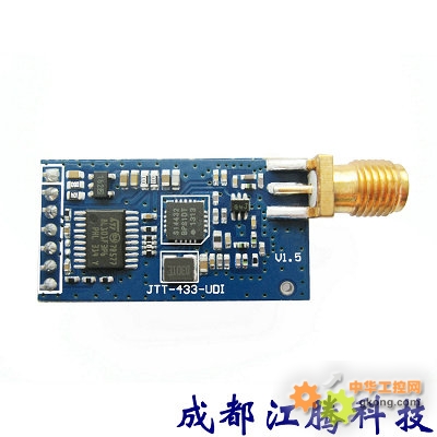

²úÆ·Ãû³Æ£º JTT-433-UDI ǶÈëʽ΢¹¦ÂÊÎÞÏßÊý´«Ä£¿é
ÐÍ ºÅ£º JTT-433-UDI
Æ· ÅÆ£º 10166
ÌØµã£º
  •        1700Ã×
  •        ¹¤×÷ƵÂÊ420-440MHz£¨1KHz²½½ø£©
  •        ´óÓÚ100¸öƵµÀ
  •        GFSKµ÷ÖÆ·½Ê½
  •        ¸ßЧµÄÑ­»·½»Ö¯±àÂë
  •         UART/TTL½Ó¿Ú
  •         ¶àËÙÂÊ
  •        Áé»îµÄÔÚÏß²ÎÊýÉèÖÃ
  •        Í¸Ã÷µÄÊý¾Ý´«Êä
  •        ¸ßËÙÎÞÏßͨÐÅ
  •        ´óµÄÊý¾Ý»º³åÇø
  •        µÍ¹¦ºÄ¼°µÍ´ý»úµçÁ÷
  •        Ð¡Ìå»ý
  •        ÄÚÖÿ´ÃŹ·£¬³¤ÆÚ¸ß¿É¿¿ÔËÐÐ
Ö÷Òª¼¼Êõ²ÎÊý:
¹¤×÷µçÔ´
DC3.3-6V
¹¤×÷ζÈ
-25-70¡æ
¹¤×÷ʪ¶È
10%¡«90%Ïà¶Ôʪ¶È,ÎÞÀäÄý
µ÷ÖÆ·½Ê½
GFSK
¹¤×÷ƵÂÊ
420-440MHz(1KHz²½½ø)
ƵµÀ¼ä¸ô
100KHz
ÐŵÀÊýÄ¿
>100
·¢É书ÂÊ
100mW(8¼¶¿Éµ÷,3dBm²½½ø)
½ÓÊÕÁéÃô¶È
-116dBm
´«Êä¾àÀë
1700Ã×£¨¿ªÀ«µØ¿ÉÊÓ¾àÀë@1200bps£©
·¢ÉäµçÁ÷
<100mA
½ÓÊÕµçÁ÷
<34mA
´ý»úµçÁ÷
<1uA
¿ÕÖÐËÙÂÊ
1200/2400/4800/9600/19200/38400bps Óû§¿ÉÉè
´®¿ÚËÙÂÊ
