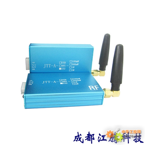

²úÆ·Ãû³Æ£º JTT-AϵÁÐ΢¹¦ÂÊÎÞÏßÊý´«Ä£¿é
ÐÍ ºÅ£º JTT-AϵÁÐ
Æ· ÅÆ£º 10166
Ó¦Óãº
l         ÎÞÏß´«¸ÐÆ÷
l         ¹¤Òµ²â¿Ø
l         ÎïÁ÷¼°×ʲú¹ÜÀí
l         »úÆ÷ÈË¿ØÖÆ
l         Â¥Óî×Ô¶¯»¯
l         ÖÇÄܼҾÓ
l         µçÁ¦°²È«
l         °²·À¼à¿Ø
Ö÷Òª¼¼Êõ²ÎÊý£º
¹¤×÷µçÔ´
DC5-7V
ÍâÐγߴç
68mm×43mm×19mm(²»º¬½ÓÏß×ùºÍÌìÏß×ù)
½Ó¿ÚÀàÐÍ
RS232
¹¤×÷ζÈ
-25-70¡æ
¹¤×÷ʪ¶È
10%¡«90%Ïà¶Ôʪ¶È,ÎÞÀäÄý
´«Êä¾àÀë
1700Ã×£¨¿ªÀ«µØ¿ÉÊÓ¾àÀë@1200bps£©
»º³åÇø´óС
256bytes
¹¤×÷ƵÂÊ
420-440MHz(1KHz²½½ø)
ƵµÀ¼ä¸ô
100KHz
ÐŵÀÊýÄ¿
>100
µ÷ÖÆ·½Ê½
GFSK
·¢É书ÂÊ
100mW(8¼¶¿Éµ÷,3dBm²½½ø)
½ÓÊÕÁéÃô¶È
-116dBm
Êý¾Ý¸ñʽ
8E1/8o1/8N1
¿ÕÖÐËÙÂÊ
1200/2400/4800/9600/19200/38400bps Óû§¿ÉÉ裨ÆäËüËÙÂʿɶ¨ÖÆ£©
´®¿ÚËÙÂÊ
