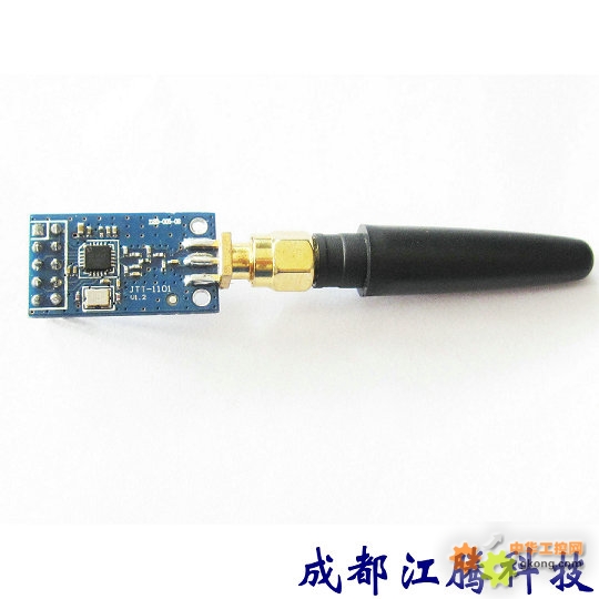

²úÆ·Ãû³Æ£º JTT-CC1101ÎÞÏßÊý´«Ä£¿é
ÐÍ ºÅ£º JTT-CC1101
Æ· ÅÆ£º 10166
ÌØµã£º
¡ñ Ìå»ýСÇÉ 15mm X 26.5mm
¡ñ ²ÉÓøßQÖµ0402·â×°µÄ½ø¿Úµç¸ÐºÍµçÈÝ£¬
¡ñ 10ppmµÄ¸ß¾«¶ÈÌùƬ¾§Õñ
¡ñ ´«Êä¾àÀëÔ¶£¬¿ªÀ«µØÎÞ¸ÉÈÅÊÓ¾à400Ã×£¬£¨¾ßÌå¾àÀëÊÓ»·¾³¶ø¶¨£©
¡ñ Ö§³Ö 2-FSK¡¢4-FSK¡¢GFSK¡¢MSK ÒÔ¼° OOK£¬Áé»îµÄ ASK ²¨ÐÎÕûÐÎ
¡ñ ¹¤×÷Ƶ¶Î£º300¡«348 MHz¡¢387¡«464 MHz ºÍ 779¡«928 MHz
¡ñ ¸ßÁéÃô¶È£¨1.2 kBaud¡¢433 MHz¡¢1% Îó°üÂÊÌõ¼þÏÂΪ –112 dBm£©
¡ñ µÍµçÁ÷ÏûºÄ£¨1.2 kBaud¡¢433 MHz Ï RX ÖÐΪ 15 mA£©
¡ñËùÓÐÖ§³ÖƵÂÊϸߴï +12dBm µÄ¿É±à³ÌÊä³ö¹¦ÂÊ
¡ñ0.6¡«500kBaud µÄ¿É±à³ÌÊý¾ÝËÙÂÊ
¡ñ ¸ßЧµÄ SPI ½Ó¿Ú£»ÀûÓÃÒ»´ÎÍ»·¢Êý¾Ý´«Êä±ã¿É¶ÔËùÓмĴæÆ÷½øÐбà³Ì
¡ñ 64 ×Ö½Ú·¢ËÍ/½ÓÊÕFIFO
¡ñ ¿ìËÙµÄËø¶¨ÆµÂÊºÏ³ÉÆ÷ÒÔ¼° 90 μs µÄ½¨Á¢Ê±¼äʹÆäÊʺÏÓÚÐí¶àÌøÆµÏµÍ³
¡ñ Ìṩ¶ÔÊý¾Ý°üµ¼ÏòϵͳµÄÁé»îÖ§³Ö£»Í¬²½×Ö¼ì²â¡¢µØÖ·Ð£Ñé¡¢Áé»îµÄÊý¾Ý°ü³¤¶ÈÒÔ¼°×Ô¶¯ CRC ´¦ÀíµÄƬÉÏÖ§³Ö
¡ñ µØÖ·¼°CRC ¼ìÑ鹦Äܼ°µã¶Ô¶àµãͨÐŵØÖ·¿ØÖÆ
¡ñ Êý×Ö RSSI Êä³ö
¡ñ ¿É±à³ÌÐŵÀÂ˲¨Æ÷´ø¿í
¡ñ ¿É±à³ÌÔØ²¨¼àÌý (CS) ָʾÆ÷
¡ñ ¿É±à³Ìǰµ¼ÖÊÁ¿Ö¸Ê¾Æ÷ (PQI)£¬ÓÃÓÚËæ»úÔëÉùαͬ²½×Ö¼ì²âÔöÇ¿±£»¤
¡ñÖ§³Ö·¢ËÍǰ×Ô¶¯¿ÕÏÐÐŵÀÆÀ¹À (CCA)£¨ÓÃÓÚÔØ²¨¼àÌýϵͳ£©
¡ñÖ§³Öÿ¸öÊý¾Ý°üµÄÁ´Â·ÖÊÁ¿Ö¸Ê¾ (LQI)
¡ñ¿ÉÑ¡Êý¾Ý×Ô¶¯°×»¯ºÍÈ¥°× (de-whitening)
¡ñ ±ê×¼2.54 DIP ¼ä¾à½Ó¿Ú£¬±ãÓÚǶÈëʽӦÓÃ
¡ñ 125 ¸ö¿ÉÑ¡¹¤×÷ƵµÀ£¬Âú×ã¶àµãͨÐźÍÌøÆµÍ¨ÐÅÐèÒª
¡ñ 1.8V¡«3.6VµÄ¿í¹¤×÷µçѹ
