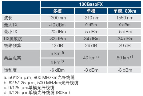

½Ó¿Ú ¹âÏ˽ӿڣº100BaseFX¶Ë¿Ú£¨SC/ST½Ó¿Ú£©

EDS-309-3M-SC 6¿Ú10/100BaseT(X)£¬3¿Ú¶àÄ£100BaseFX£¬SC ½Ó¿ÚµÄ·ÇÍø¹ÜÐ͹¤ÒµÒÔÌ«Íø½»»»»ú£¬²Ù×÷ζÈ0 ÖÁ 60¡ãC
EDS-309-3M-ST 6¿Ú10/100BaseT(X)£¬3¿Ú¶àÄ£100BaseFX£¬ST½Ó¿ÚµÄ·ÇÍø¹ÜÐ͹¤ÒµÒÔÌ«Íø½»»»»ú£¬²Ù×÷ζÈ0 ÖÁ 60¡ãC
¿íÎÂÐͺÅ
²úÆ·±àºÅ ÃèÊö
EDS-309-3M-SC-T 6¿Ú10/100BaseT(X)£¬3¿Ú¶àÄ£100BaseFX£¬SC½Ó¿ÚµÄ·ÇÍø¹ÜÐ͹¤ÒµÒÔÌ«Íø½»»»»ú£¬²Ù×÷ζÈ-40 ÖÁ 75¡ãC
EDS-309-3M-ST-T 6¿Ú10/100BaseT(X)£¬3¿Ú¶àÄ£100BaseFX£¬ST½Ó¿ÚµÄ·ÇÍø¹ÜÐ͹¤ÒµÒÔÌ«Íø½»»»»ú£¬²Ù×÷ζÈ-40 ÖÁ 75¡ãC
