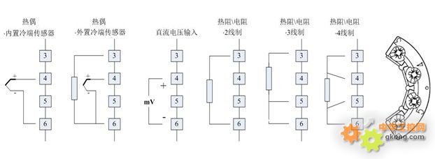

¡¾ÌصãºÍÓÅÊÆ¡¿
¨| È«ÖÇÄÜÁ½ÏßÖÆÏÖ³¡Î¶ȱäËÍÆ÷
¨| ÈÈż/ÈÈ×è´«¸ÐÆ÷È۶ϱ¨¾¯
¨| µÍÎÂÆ¯Áãµã×ÔУ׼
¨| ΢¹¦ºÄ³¬Ç¿¸ºÔØÄÜÁ¦
¡¾ÊäÈëÀàÐÍ¡¿
ÈÈż£¨K,E,S,B,R,J,T,N£©¡¢ÈÈ×è(PT100,PT200,PT500,PT1000,Cu50)¡¢µç×è(0-400¦¸,0-4000¦¸)¡¢      mV(-80-+80mV)
¡¾ÊäÈëµçѹ¡¿
8.0-30VDC
¡¾Êä³öÐźš¿
4-20mA/20-4mA

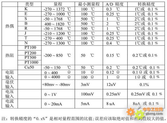

¡¾¾«¶Èת»»±í¡¿

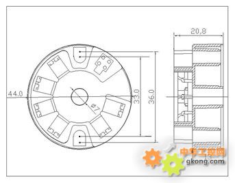

¡¾°²×°³ß´ç¡¿

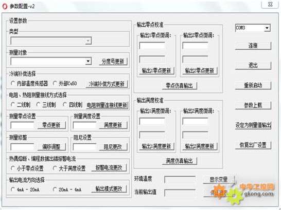

¡¾²ÎÊýÉèÖá¿
