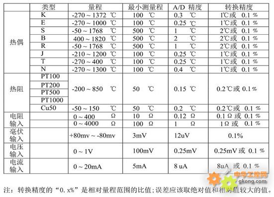

ÈÈż£¨K,E,S,B,R,J,T,N£©¡¢ÈÈ×è(PT100,PT200,PT500,PT1000,Cu50)¡¢µç×è(0-400¦¸,0-4000¦¸)¡¢ mV(-80-+80mV)

¾«¶È£º ¡Ü0.1%

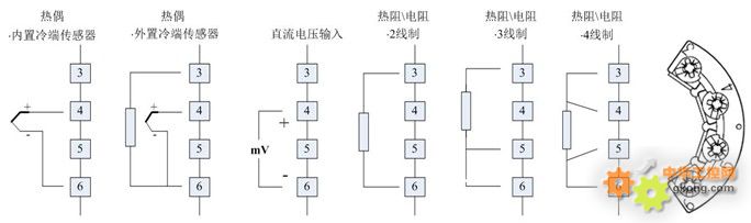

¡¾°²×°Í¼¡¿

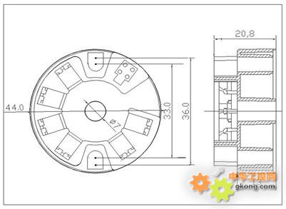

¡¾°²×°³ß´ç¡¿

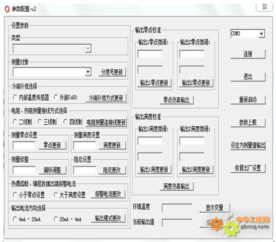

¡¾²ÎÊýÉèÖá¿
