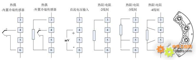

【安装图】

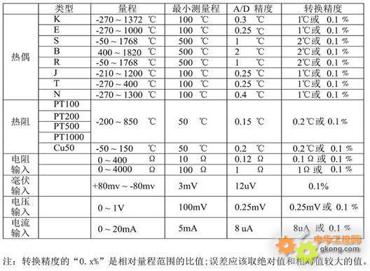

【精度转换表】

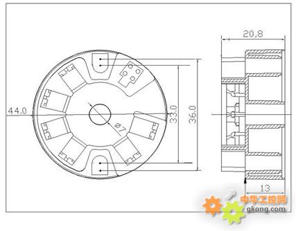

【安装尺寸】

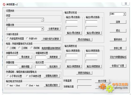

【参数设置】
