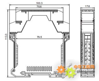

¡ö ÍâÐγߴç:113mm X 100mm X 17.5 mm

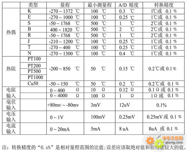

¡ö ²âÁ¿·¶Î§: ¼û¡®×ª»»¾«¶È±í¡¯
¡ö Á¿³Ì·¶Î§: ¼û¡®×ª»»¾«¶È±í¡¯

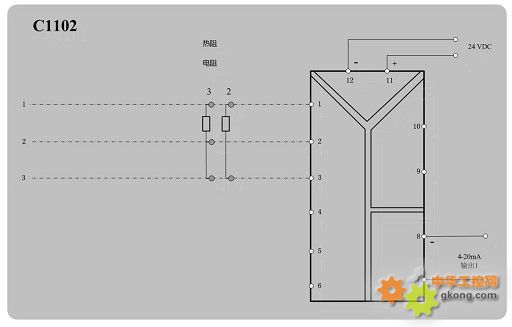

¡¾½ÓÏßͼ¡¿
¡¾×ª»»¾«¶È±í¡¿
¡¾°²×°³ß´ç¡¿
