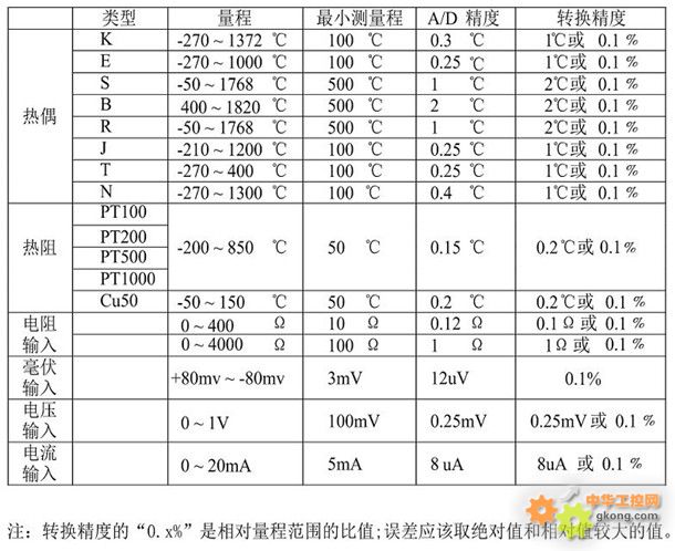

¡ö ²âÁ¿·¶Î§: ¼û¡®×ª»»¾«¶È±í¡¯
¡ö Á¿³Ì·¶Î§: ¼û¡®×ª»»¾«¶È±í¡¯

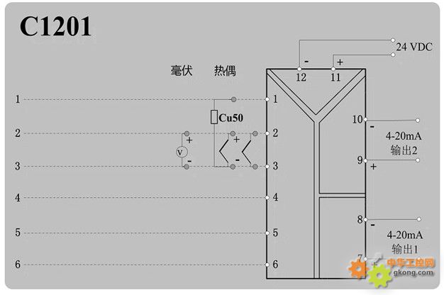

¡¾½ÓÏßͼ¡¿

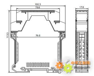

¡¾°²×°³ß´ç¡¿
