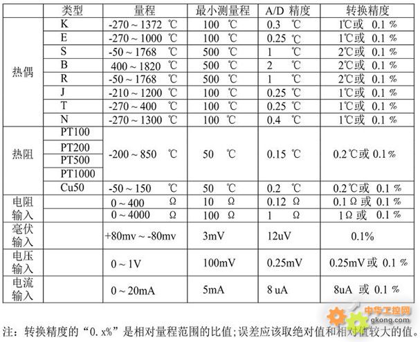

¡¾ÈÈżÐźÅÊäÈë¡¿
¡ö ²âÁ¿·¶Î§: ¼û¡®×ª»»¾«¶È±í¡¯
¡ö Á¿³Ì·¶Î§: ¼û¡®×ª»»¾«¶È±í¡¯
¡ö ÊäÈë×迹: 5M¦¸

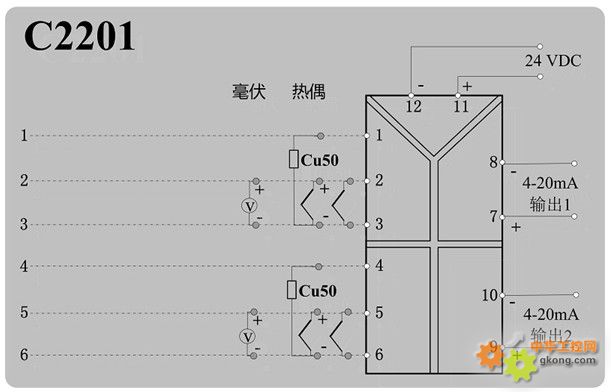

¡¾½ÓÏßͼ¡¿

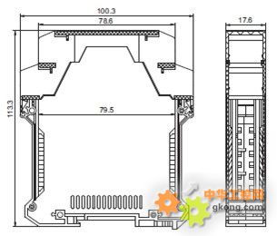

¡¾°²×°³ß´ç¡¿
