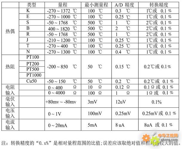

■ 测量范围: 见‘转换精度表’
■ 量程范围: 见‘转换精度表’

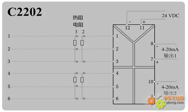

【接线图】
【转换精度表】
