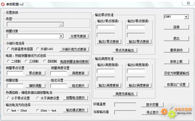

S1100ÍòÄÜÐźŸôÀëÆ÷ÊÇÎÒ¹«Ë¾×îÐÂÍÆ³öµÄÐÂÒ»´úÒ»ÈëÒ»³öÍòÄÜÊäÈëÐÍÐźŸôÀëÆ÷£¬Ó봫ͳµÄÐźŸôÀëÆ÷²»Í¬£¬S1001¿É½ÓÊܹ¤Òµ¹ý³Ì¿ØÖÆÖеĸ÷ÖÖÐźÅÀàÐÍ,°üÀ¨£ºÈȵçż£¬Èȵç×裬µç×裬mA,µçѹµÈÐźţ¬¸ôÀëÊä³öΪ4-20mAµÄ±ê×¼¹¤ÒµÐźţ¬ÆäÖУ¬ÊäÈëÐźÅÀàÐÍ£¬ÐźÅÁ¿³ÌºÍ·Ö¶ÈºÅ¿ÉÒÔͨ¹ýUSB±à³ÌÊÊÅäÆ÷£¨ZPlink USB£©ÔÚÃâ·ÑµÄÉÏλ»úÉèÖÃÈí¼þÖУ¨ZPconfig£©ÈÎÒâÅäÖúÍÐ޸쬲ÉÓÃS1100ÍòÄÜÊäÈëÐÍÐźŸôÀëÆ÷¼«´óµØ¼ò»¯ÁËÏÖ³¡É豸°²×°Î¬»¤¼°±¸Æ·±¸¼þµÄÊýÁ¿,ÕæÕýʵÏÖÁ˶Թ¤ÒµÏÖ³¡µÄÁé»î¿ìËÙÏìÓ¦¡£

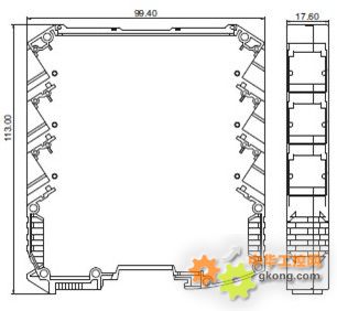

¡ö ÍâÐγߴç:113mm X 109mm X 17.5 mm

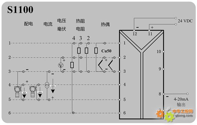

¡¾½ÓÏßͼ¡¿

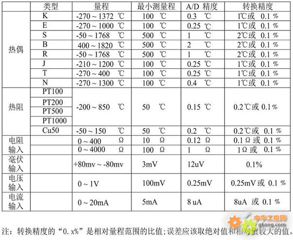

¡¾×ª»»¾«¶È±í¡¿
¡¾°²×°³ß´ç¡¿
¡¾²ÎÊýÉèÖÃ-ZPconfig¡¿
¡¾±à³ÌÊÊÅäÆ÷-ZPlinker¡¿
