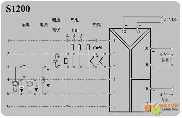

【接线图】

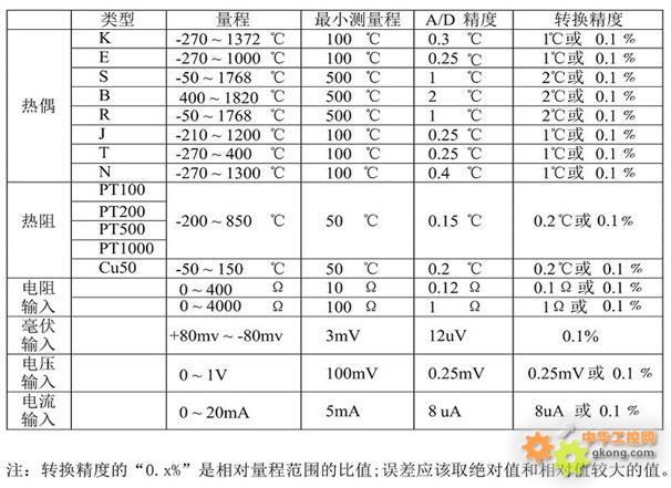

【转换精度表】

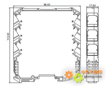

【安装尺寸】

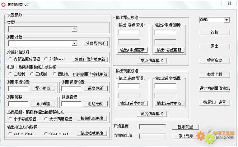

【参数设置-ZPconfig】
【编程适配器-ZPlinker】
