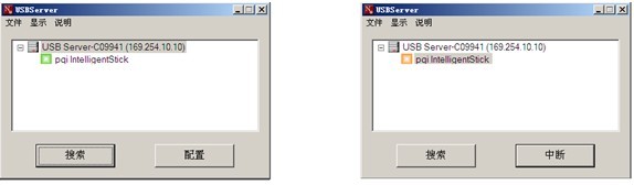

ʹÓÃʱ½«USBÉ豸Íâ²åµ½ÒÔÌ«Íø/USBת»»Æ÷ÉÏ£¬±ÈÈçÈç¹ûÔÚUSB²å×ùÉÏÍâ²åUÅÌ£¬ÔÚ¼ÆËã»úÉÏÔËÐÐÅäÌ×µÄÈí¼þ¡°Lanch USB Server¡±»áÏÔʾÒѾÁ¬½ÓUÅÌ(Èçͼ2×ó)£¬È»ºó°´¡°ËÑË÷¡±£¬UÅ̵Äͼ±ê»áÓÉÂÌÉ«±äΪºìÉ«(Èçͼ2ÓÒ)£¬ËµÃ÷³É¹¦Á¬½Ó¡£´ò¿ª¼ÆËã»úµÄ¡°×ÊÔ´¹ÜÀíÆ÷¡±¾Í¿ÉÒÔ¶ÁдÕâ¸öUÅÌÁË¡£Èç¹ûÍâ²åUSB/´®¿Úת»»Æ÷£¬ÅäÌ×Èí¼þ»¹»áÌáʾ°²×°×ª»»Æ÷µÄÇý¶¯³ÌÐò¡£ÕâÑù¾ÍʵÏÖÁ˹âÏËÁ¬½ÓµÄÔ¶³ÌUSB¿Ú¡£
ͼ2£º OPET-USB2Èí¼þÉèÖÃ
