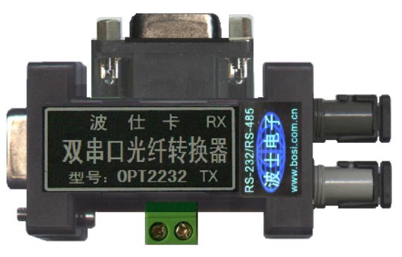

       2路RS-232/1路光纤转换器
 一、用途
    波仕电子的OPT2232系列2路RS-232/1路光纤转换器用于:实现2路RS-232同时到1路光纤的
转换。OPT2232可以与波仕的OPT232、OPT485等系列多模光纤转换器配合使用,可以实现两个主机
的光纤多机通信。OPT2232是世界上最小的双串口光纤转换器。由于采用光纤作为通信传输介质,具
有高隔离电压、防电磁干扰、抗雷击等优点。
二、硬件安装
    波仕OPT2232系列2路RS-232/1路光纤转换器的外形为DB-9/DB-9转接盒大小,使用一对多模
ST光纤接头,如图的产品左边和上面都为DB-9孔的RS-232口,下面为5V电源接线端子,右边为光
纤头。OPT2232的两个DB-9孔都可以直接外插计算机的RS-232口,也可以加转接延长线接波仕电子
的RS-232/RS-485转换器构成2路RS-485/1路光纤转换器,推荐配接485A型号。OPT2232需要外接
直流5V电源。外接5V电源要求5V(±0.5V)50mA,产品配套有5V微型开关稳压电源。
   OPT2232串口光纤转换器的光纤接收器(RX)和光纤发送器(TX)见产品标签。使用时发送器ST
头通过光纤接对方的接收器ST头。注意保持光纤转换器的ST座、光纤的ST头的清洁,如果不连接时
请一定将ST座和ST头用相配套的橡皮塞子盖住。均可选SC、FC型的光纤接头。波仕电子配套提供
各种长度单芯、双芯光纤以及ST接头。
三、性能特点
   波仕电子的OPT2232双串口/单路光纤转换器最高速率115.2Kbps。均无需任何初始化设置!独有
波仕零延时自动收发转换技术,确保适合所有软件!
 光纤接口 双ST头(可以转FC、SC头)                     电气        DB-9孔RS-232(孔头)
 传输介质 双多模光纤                               接口        共2个
   通信     异步RS-232                      尺寸及重量  DB-9/9转接头大小、90克
   方式     可以转RS-485、RS-422              传输距离        4Km(多模)
 光波长      820nm(多模)                     适用光纤        50/125、62.5/125、100/140um
    注意OPT2232产品的两路RS-232并不区分地址,都接收到的光纤信号同时送到两个串口。两个串
 口发送信号时不要同时发送,否则信号会出现重叠。
