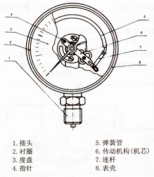

¡ö ½á¹¹Ô­Àí
ÒDZíµÄ²âÁ¿ÏµÍ³ÓɽÓÍ·¡¢µ¯»ÉºÍ´«¶¯»ú¹¹×é³É¡£Í¨¹ýÖ¸ÕëָʾÒDZí¶ÁÊý¡£
¡ö ÍâÐγߴç
