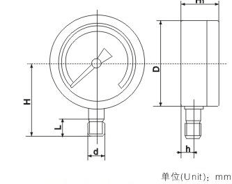

外形尺寸 与YN系列耐震压力表外型相同
 ■ 外形尺寸:
型号
D
H
L
d
h
H1
YTS-100
100
90
20
M20×1.5
21
YTS-150
150
115
20
M20×1.5
21
