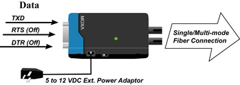

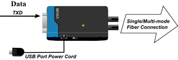

TCF-90 µÄ RS-232 ½Ó¿ÚÊÇ DB9 ¿×ʽ£¬¿ÉÖ±½ÓÁ¬½Óµ½Ö÷»ú , ²¢¿É´Ó TxD£¬RTS ºÍ DTR ÏßÈ¡µç¡£ËäÈ» TCF-90 ¿ÉÒÔ´ÓÕâÈý¸ùÊý¾Ý»òÎÕÊÖÐźÅÏßÉÏÈ¡µÃ×ã¹»µÄµçÔ´£¬¶ø²»¹ÜÕâЩÐźÅÊǸߵçѹ»¹Êǵ͵çѹ£¬ÎÒÃÇ»¹ÊÇÍÆ¼ö½« RTS »ò DRT ÐźÅÖÃΪ¸ßµçƽ¡£
רÀû¼¼Êõ£º LED µçԴָʾµÆ
ȻʹÓÃÍòÓñí¿ÉÒÔºÜÈÝÒ׵زâÁ¿´®¿ÚÊDz»ÊÇÌṩ×ã¹»µÄµçÔ´£¬µ«¸üºÃµÄ°ì·¨ÊÇʹÓà TCF-90ÄÚ½¨µÄ¡° LED µçԴָʾµÆ¡±¡£ÄúÖ»ÐèÒª°Ñ TCF-90Á¬½Óµ½ RS-232 ´®¿Ú£¬²¢ÇÒ°Ñ SW4 ²¦µ½ Test ģʽ£¬ Èç¹û LED µÆµãÁÁ£¬±íÃ÷ TCF-90ÒѾ­½ÓÊÕµ½×ã¹»µÄµçÁ¦¡£Èç¹û LED µÆÃ»ÁÁ£¬ÔòÐèÒªÁíÅäÍⲿµçÔ´¡£
¿ÉÑ¡ÍⲿµçÔ´
ÔÚ´ó¶àÊý»·¾³ÖУ¬TCF-90¿ÉÔÚÎÞÍâ½ÓµçÔ´Çé¿öϹ¤×÷¡£µ«µ±RTS/DTR¶¼²»¿ÉÓûòÖÃΪOFF״̬£¬»òRS-232ÌṩµÄ½Ó¿ÚÎÞ·¨Îª×ª»»Æ÷Ìṩ×ã¹»µçѹʱ£¬ÎÒÃǽ¨ÒéʹÓÃÒ»¸öÍâ½ÓµÄUSBµçÔ´»òDCÍⲿµçÔ´¡£
