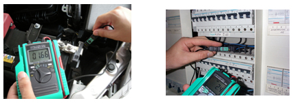

Íâ¹Û½ô´Õ¾«ÃÀ¡¢¹¦ÄÜÇ¿º·£¬¹ã·ºÓ¦ÓÃÓÚÆû³µÖÆÔìάÐÞÁìÓò¡¢Åäµç¹ñ2´Î²â¹ÊÕÏÅŲ顢СÐͼҵç²úÆ·µÄάÐÞµÈÁìÓò¡£
ÊÀ½çÄÚ¶ÀÒ»ÎÞ¶þµÄ¿ª¿Úʽǯͷ£¬±ãÓÚÔÚÏÁС¡¢Ãܼ¯µÄµç·ÅÅ»òÕßÅäµç¹ñÖдÓÈÝÓ¦¶Ô¹ÊÕÏÅŲ顣
TRUE RMS£¨ÕæÓÐЧֵ£©¹¦ÄÜ£ºÍ¬Ñù·Ç³£ÊÊÓÃÓÚ±äѹÆ÷2´Î¶Ë¿ÚµÄ²âÊÔ¡£
×î´ó²âÊÔµ¼ÏßÖ±¾¶Îªø12£¬µçÁ÷¿É´ïµ½AC/DC.120A¡£
µçѹ²âÊÔÏ߿ɷ½±ãµÄÊÕÈ¡¹¦ÄÜ£¬Îª²Ù×÷ÕßÔÚʹÓúÍЯ´ø·½Ãæ´øÀ´ºÜ´ó·½±ã¡£NULµ÷Õû¹¦ÄÜ£º ´«Í³ÒÇÆ÷²ÉÓÃÒôÁ¿µ÷Õû·¨½øÐÐ΢µ÷£¬ÏÖÖ»ÐèÒ»¼üµ÷Õû¡£²âÊÔ·Ö±æÂÊÌá¸ß£ºÐͺÅ2000/2001Ϊ0.1A¡ú2012RΪ0.01A £¬²»½öʹ²âÊÔ¿É´ïµ½0.1AÒÔÏ£¬Ò²Ïû³ýÁË0.1Aµ¥Î»µÄСµçÁ÷²âÊÔʱµÄÏÔʾ²»Îȶ¨ÐÔ¡£
