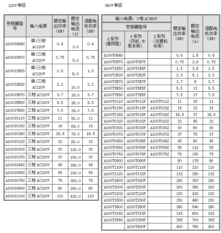

型  号: A100T0R7G/1R5P

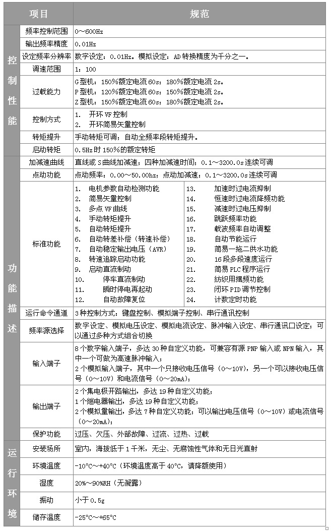

宽电压设计
电源电压380V +15% -20%,并且可以根据实际情况设置过压欠压保护值。
操作简单
操作键盘可以延长至100米处使用;操作键盘上有电位器,可方便的调节输出频率。多个指示灯简捷显示当前运行状态。
多点V/F曲线设置
可以自由的设定中间点的V/F值,使控制更加灵活,适用于特种电机及非电机控制领域。
计数定时功能
新增的计数和定时功能,在输入和输出端子的配合下,可以灵活的实现多种控制功能,减少外围控制部件。
高速脉冲输入
具备50kHz的高速脉冲输入接口,满足控制系统的需求。
优异的控制算法
简易矢量控制,通过电机参数自动检测可以获得更加精确的控制效果。全频率段的自动转矩和转差补偿功能,适用于机械加工行业。
优化的PWM调制方法
经过优化的PWM调制方法,可以使输出电流波形谐波减小,使低速时电机转速和转矩脉动降低。
转速跟踪启动功能
平滑的启动旋转中的电机,避免电流冲击,对风机水泵类尤其有效。
内置PID反馈控制功能
对于供水等过程控制,可以使用内置的PID控制功能,实现精确的闭环控制。
供水一拖二功能
内置了一拖二功能,可用于控制一台变频泵和一台工频泵的供水应用场合。
过电流降频
对于传输设备或搅拌机设备,当负载突变或电机堵转时,可有效抑制过流故障的发生。
技术规范

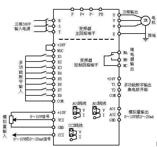

标准接线图
1.多功能数字输入可通过P0-046~P0-053设定功能,共有30种功能可选。
2.继电器输出可通过P0-072设定功能,共有19种功能可选。
3.多功能数字输出可通过P0-073、P0-074设定功能,共有19种功能可选。
4.模拟量输出可通过P0-075、P0-076设定功能,共有7种功能可选。
5.WDC端子为多功能数字输入的电源,当使用外部24V电源时,请将外部24V电源连接至WDC端子。
