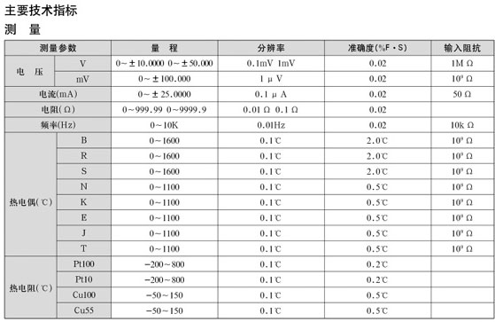

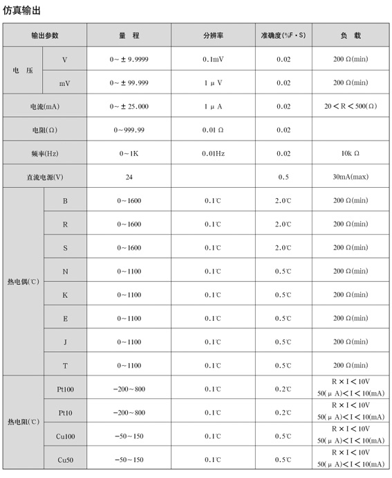

JD-XZJ-DN081±ãЯʽ¶à¹¦ÄÜУÑé·ÂÕæÒÇÌØµã:
* È«ÖÐÎÄÀ¶ÆÁÏÔʾ½éÃæÓëÖÇÄÜ»¯²Ù×÷ϵͳµÄÍêÃÀ×éºÏ,ÁîÒÇÆ÷¸ü¾ßÈËÐÔ»¯.
* ¹¦ÄÜÆëÈ«,18ÖÖÊäÈë,Êä³öͬ²½ÔËÐÐ,¶ÀÁ¢²Ù×÷,µçÔ´¸ôÀë,»¥²»Ó°Ïì.
* ÓÐV,mV,mA,¦¸ºÍÈȵçż(TC),Èȵç×è(RTD)ÐźŵÄÊä³öÓë²âÁ¿.24VDCÅäµçÊä³öΪ±äËÍÆ÷Ìṩ»ØÂ·µçÔ´,²¢¿Éͬʱ²âÁ¿±äËÍÆ÷ËùÊä³öµÄmAÖµ.
* ¾ßÓÐÆµÂÊ(Hz)µÄ²âÁ¿ºÍ·ÂÕæ¹¦ÄÜ.
* È«Êý×Ö»¯²Ù×÷,ÖÇÄÜ»¯²Ëµ¥Ìáʾ;¸üÖ±¹Û¸ü¼ò½Ý,ÁîʹÓÃÕßµÃÐÄÓ¦ÊÖ.
* Ö±½Ó¼üÈëÈȵçż(Èȵç×è)¡æÖµ,ÏÔʾ²¢Êä³ö¶ÔÓ¦µÄmV(¦¸)Öµ,ÎÞÐëÔÙ²é·Ö¶È±í.
* ²âÁ¿Èȵçż(Èȵç×è)ÐźÅʱ,¡æ,mV,¦¸Í¬Ê±ÏÔʾ.
* ²ÉÓø߾«¶È²âδ«¸ÐÆ÷ΪÈȵçżÌṩÀä¶Ë²¹³¥.
* ËùÓÐÐźžù¿ÉÔÚÈÎÒâλÊýÉϽøÐÐ΢µ÷»òÁ¬ÐøÔö¼õ.
* ¾ßÓÐÄ£Äâ±äËÍÆ÷¹¦ÄÜ,¿ÉУÑéDCSͨµÀ4~20mA»ØÂ·µçÁ÷.
* ¿É¸ù¾ÝÐèҪѡÅäÈÎÒâÊýÁ¿¸ß¾«¶ÈÊý×ÖѹÁ¦Ä£¿é,ÒÔʵÏÖѹÁ¦µÄ¾«È·²âÁ¿,ѹÁ¦Ä£¿éÑ¡ÐͲμû±íÎå.
±¸ÓÐRS232ͨÐŽӿÚ,ͨ¹ýPCʵÏÖÒÇ±í³¬²îµÄ¿ìËÙÐÞÕý.
* ½»Ö±Á÷Á½ÓÃ,ÄÚÖøßÐÔÄÜ´óÈÝÁ¿½ø¿Ú¿É³äµçï®µç³Ø,Ò»´Î³äµç¿ÉÁ¬Ðø¹¤×÷8СʱÒÔÉÏ,ÊÓÒÇÆ÷¹¤×÷״̬±ä»¯.
* ²ÉÓýø¿Ú»úÏä,ÃÀ¹ÛʵÓÃ.
* ÍâÐͳߴç:250mm*200mm*85mm ÖØÁ¿1Kg
