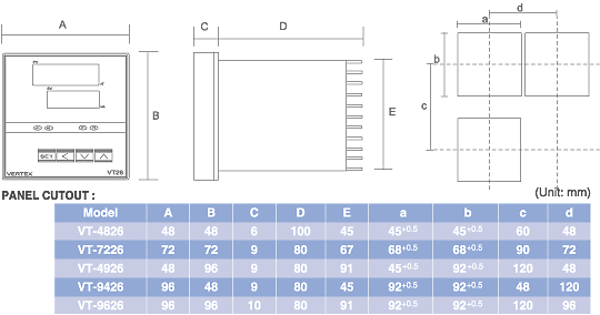

>>开孔尺寸:  vertex,vt4926,vt4926tex,vt4926
