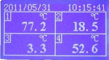

¸ü¡°ö¦Àö¡± ²ÉÓÃÖªÃû³§ÉÌ128*64µãÕóÀ¶ÆÁÒº¾§ÏÔʾÆ÷£¬Èþ­¼ÃÐ͵ÄС±í¼Ç¼ÒÇҲѤÀöÆðÀ´£¬Æ·ÖÊÌáÉý¼Û¸ñ²»Éý£¬¸Ä±äÓÉÕâÀ↑ʼ

Ø         ÆÁÄ»£º 128*64µãÕóÀ¶ÆÁÒº¾§ÏÔʾÆ÷£¨LCD£©£»

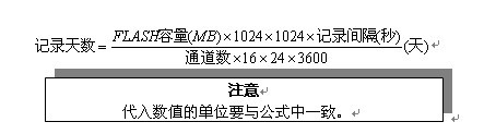

Ø         ¼Ç¼ʱ¼ä£º¼Ç¼ʱ¼äµÄ³¤¶ÌÓëFLASH´æ´¢Æ÷ÈÝÁ¿¡¢ÊäÈëµãÊý¡¢¼Ç¼¼ä¸ôÓйأ¬
¼ÆË㹫ʽÈçÏ£º
