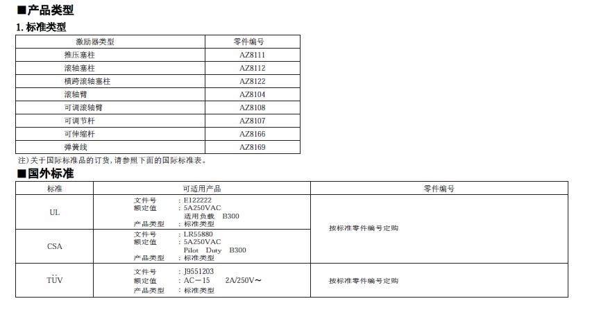

¡¡¡¡ËÉÏ NAIS ÏÞλ¿ª¹Ø AZ8104¸ßЧµÄÏßȦµ¯»É¿ª¹Ø×°ÖÃÊÙÃü³¤»úе¶¯×÷´ÎÊý´óÓÚ10µÄ7´Î·½.СÐÍÉè¼ÆÊÊÓÚСµÄ°²×°¿Õ¼ä.»úеǿ¶È¸ß»·¾³µÖ¿¹Á¦Ç¿·À³¾²»Â©ÓÍ.¿ÉÌṩ»·ÑõÊ÷Ö¬ÃÜ·â¶Ë×ÓÐÍ
ËÉÏÂÏÞλ¿ª¹Ø£¨Ðг̿ª¹Ø£©AZ8ϵÁÐ

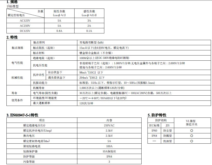

1¡¢ ȫϵÁвúÆ·È¡µÃEN60947±ê×¼ÈÏÖ¤
2¡¢ Ò×ÓÚάÐÞ£¬ÓÍ·â¸ôÀë¼°Äͳå»÷Ö®°²È«Ðг̿ª¹Ø
3¡¢ ²ÉÓÃÈÈËÜÐÔÇ¿Á¦Ö®¸´ºÏ²ÄÁϼ°¸ßÇ¿¶ÈºÏ½ð×é³É
4¡¢ µçÆø½Óµã²ÉÓÃAg-NiºÏ½ð¼ÓÒԻƽð¶ÆÄ¤
5¡¢ È¡µÃIEC947-5-1,VDE¡¢FIÖ®¹¤ÒµµçÆø°²È«¹æ¸ñÈÏÖ¤
6¡¢ Óù¤×÷ζȷ¶Î§¹ã(-20¡æÖÁ+60¡æ).·À»¤µÈ¼¶ÎªIP65
7¡¢ »úеÊÙÃüΪ1000Íò´ÎÒÔÉÏ,µçÆøÊÙÃüΪ50Íò´ÎÒÔÉÏ.

¡¡¡¡¿ØÖÆÊä³ö:10A 250V AC
¡¡¡¡10A 125V AC
¡¡¡¡0.4A 115V DC
¡¡¡¡ÊÙÃü(×îС¹¤×÷´ÎÊý):»úе:10µÄ7´Î·½
¡¡¡¡µç¶¯:2¡Á10µÄ5´Î·½
¡¡¡¡¹¤×÷Ç¿¶È(×î´ó)(Á´½Ó¸ËÐÍ):1.18-5.88N{120-600gf}
¡¡¡¡¶Ë×Ó:±ê×¼ÐÍ»·Ñõ
