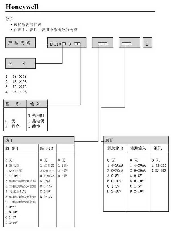

honeywell 美国霍尼韦尔DC1010CR-301000-E,DC1010CR-30000-E温控器
DC1010CR-30000-E温控器
HoneyWell DC1000系列温控器
产品特点
1。 双排显示PV、SP等数据
2
。 12种热电偶信号、3种热电阻信号、5种线形信号输入
3
。 继电器输出、电压、电流信号输出
4
。 带手/自动模式,切换便利
5
。 多种辅助输出功能
6
。 多种控制算法输出:ON/OFF、PID、双重(冷热区)输出、马达阀门控制,单相/三相可控硅控制
7
。 三路(可选)报警输出,17种报警类型
8
。 2套各8段设定点程序,切换调用或串接成16段程序使用
9
。 满量程0.5%精度,EEROM非易失性内存,确保数据在掉电情况下不会丢失
10
。85-256Vac/50(60)HZ供电工作
DC1010仪表尺寸(mm) 长×宽×高 48×48×94
DC1020仪表尺寸(mm) 长×宽×高 48×96×94
DC1030
仪表尺寸(mm) 长×宽×高 72×72×94
DC1040
仪表尺寸(mm) 长×宽×高 96×96×94
技术说明
参数
参数明细
量程范围
PV输入
输入类型
热电偶(K,J,R,S,B,E,N,T,W,PL,U,L)
热电阻(PT100Ω,JPT100 Ω,JPT50 Ω)
线性输入(-10-10mv,0-10mv,0-20mv,0-50mv,0-10v)
输入采样时间
250ms
分辨率
14位
显示
PV/SV显示
4位,7段数码显示
数据存储系统
非易失性内存
显示精度
相对于满量程±0.5%
控制方式
比例带(P)
0-200%(on/off控制时P=0)
积分时间(I)
0-3600sec (PD控制时 I=0)
微分时间(D)
0-900sec (PI控制时 D=0)
控制输出周期
0-150sec (4-20ma→0,固态继电器→1,机电继电器›10)
死区时间
0-1000sec (死区时间补偿)
输出
继电器输出
接点信号,单刀双掷开关信号,3A/240VAC)
电压输出
脉冲电压,20VDC/20mA
线性输出
4-20ma,0-5v,0-10v,1-5v,2-10v
马达控制输出
伺服电动阀控制
其它
单相固态继电器,三相固态继电器,单相可控硅,三相可控硅
报警
通道
三路(可选)
模式
17种报警类型可选
计时器
频闪报警,连续报警,计时器延时报警
设定程序
个数/段数
2个/8段(每个)
