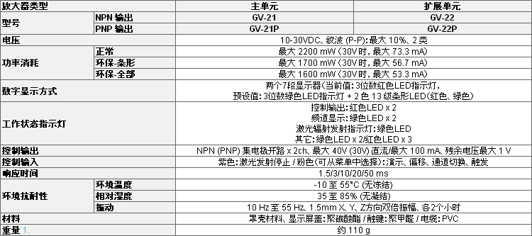

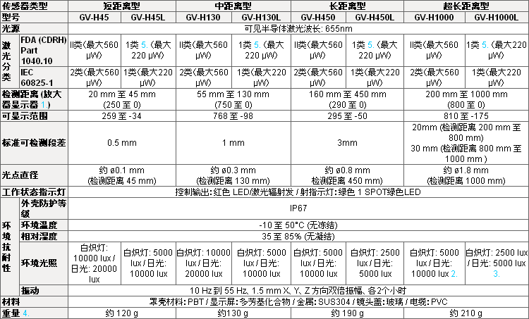

GV-21,GV-21P,GV-22P¼¤¹â´«¸ÐÆ÷
×î¼ÑµÄÐÔÄÜ£¬×îºÃµÄ¹æ¸ñ
¹ØÓÚ±¾²úÆ·µÄÏêϸÄÚÈÝ£¬ÇëʹÓÃÓÒÉÏ·½µÄͼ±êÏÂÔØÄ¿Â¼ºóÈ·ÈÏ¡£
ÈÕ±¾»ù¶÷Ê¿GV-21,GV-21P¼¤¹â´«¸ÐÆ÷
´«¸ÐÆ÷Í·[ GVϵÁÐ ]
1. ¶ÔÓÚ GV-H1000£¨ÏìӦʱ¼äÉèÖÃΪ10ms»ò¸ü¿ìʱ£©£¬ÊÇ°×³ãµÆ£º5000lux£¬Èչ⣺3000lux
2. °üº¬2mÁ¬½ÓÆ÷µçÀ£¨¶ÔÓÚGV-H1000£¬ÊÇ3mµçÀ£©
·Å´óÆ÷×°ÖÃ[ GVϵÁÐ ]
1. °üº¬µçÀ (2m)¡£

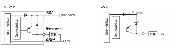

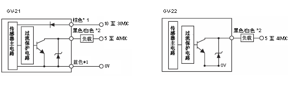

Êä³öµç· GV21,22
1 À©Õ¹µ¥ÔªµÄµçÔ´Ïߣ¨×ØÉ«ÓëÀ¶É«£©Í¨³£´ÓÁ¬½ÓÆ÷ÄÚ²¿´©¹ý¡£
2 ºÚÉ«£º¿ØÖÆÊä³ö 1/°×É«£º¿ØÖÆÊä³ö 2
Êä³öµç· GV21P,22P
1 Ö÷µ¥ÔªµÄµçÔ´ÏßÓëÀ©Õ¹µ¥ÔªµÄµçÔ´Ïߣ¨×ØÉ«ÓëÀ¶É«£©Í¨³£¶¼´ÓÁ¬½ÓÆ÷ÄÚ²¿´©¹ý¡£

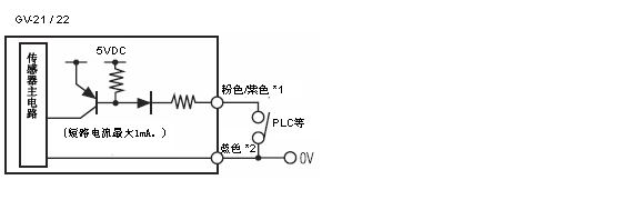

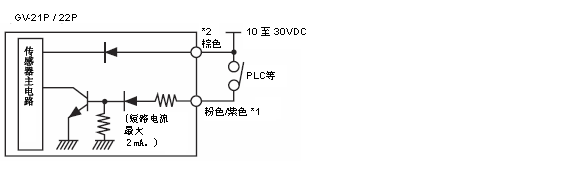

ÊäÈëµç· GV21,22
1¡¡·Ûºì£ºÍ¨µÀÇл»ÊäÈë/Æ«ÒÆÊäÈë/´¥·¢ÊäÈë¡¢×ÏÉ«£º·¢ÉäÍ£Ö¹ÊäÈë
2 Ö÷µ¥ÔªµÄµçÔ´ÏßÓëÀ©Õ¹µ¥ÔªµÄµçÔ´Ïߣ¨À¶É«£©Í¨³£¶¼´ÓÁ¬½ÓÆ÷ÄÚ²¿´©¹ý¡£
ÊäÈëµç· GV21P,22P
1 ·Ûºì£ºÍ¨µÀÇл»ÊäÈë/Æ«ÒÆÊäÈë/´¥·¢ÊäÈë¡¢×ÏÉ«£º·¢ÉäÍ£Ö¹ÊäÈë
2 Ö÷µ¥ÔªµÄµçÔ´ÏßÓëÀ©Õ¹µ¥ÔªµÄµçÔ´Ïߣ¨×ØÉ«£©Í¨³£¶¼´ÓÁ¬½ÓÆ÷ÄÚ²¿´©¹ý¡£
