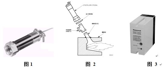

    ST1000A 型火焰监测继电器可以与C7027A型紫外线火焰探测器配合使用,检测燃烧装置的燃烧状态,在有火、无火之间输出开关信号。

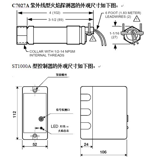

         C7027A 型紫外火焰探测器适用于气体、液体(油)燃料。其灵敏度为1.2 米一烛光照度。适用温度范围为: -40~102 °C。敏感光谱范围185-240 毫微米,峰值204毫微米。外形如图1所示。

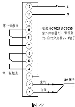

电源: 不同型号控制器可分别用于 115Vac 或 230Vac, 50/60Hz交流电。电压
        范围 +10%~-15%。
接触器:继电器为两组独立绝缘的单刀双掷(DPDT)接触器。最大允许电流2 A
                (230Vac)。

控制箱插入式安装,防护等级:IP40。
安装底座:
1.    底座可安装在任何垂直放置的面板上。
2.    安装时,请确保周围空间能够易于控制器开关。
在底座上安装控制器:
1.    将控制器插在底座上
2.   将控制器上两只螺丝拧紧,确保控制器与底座的 紧密连接。
