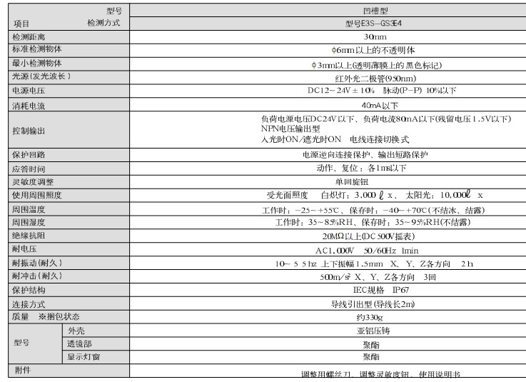

日本欧姆龙OMRON U型光电开关E3S-GS3E4,E3S-LS3RC4,E3S-CL1,E3S-LS3C1D
额定值 / 性能
      检测方式
 项目     型号
设置距离式
E3S-CL1 E3S-CL2
 检测范围  5~200mm(白纸200×200mm)
 ※设置距离200mm时
 5~500mm(白纸200×200mm)
 ※设置距离500mm时
 设定范围  40~200mm (白纸200×200mm)  50~500mm (白纸200×200mm)
 应差距离  设置距离2%以下  设置距离10%以下
 反差特性(黑白误差)* 1  设置距离2%以下  设置距离10%以下
 光源(发光波长)  红色二极管(700nm)  红色二极管(860nm)
 电源电压  DC10~30V 〔脉动(p-p) 10%〕
 消耗电流  35mA以下  50mA以下
 控制输出  负荷电源电压DC30V以下,负载电流100mA以下,
(残留电压 NPN输出:1.2V以下, PNP输出:2.0V以下)
 集电极开路输出型(NPN/PNP输出 开关转换式) 入光时ON/遮光时ON 开关转换式
 保护电路  电流逆向连接保护、数学户短路保护、防止相互干扰功能
 响应时间  动作·复位:各1ms以下  动作·复位:各2ms以下
 距离设定  6转度电位器(带指示器)
 照明  受光面照度 白炽灯:5,000lx以下、日光:10,000lx以下
 环境温度  动作时、保存时:-25~55℃ (不结冰、结露)
 环境湿度  动作时、保存时:35~85%RH (无结露)
 绝缘电阻  20MΩ以上(DC500V兆欧表)
 耐电压  AC1,000V 50/60Hz 1mim
 振动(耐久)  10~55Hz 上下振幅1.5mm X、Y、Z各方向 2h
 冲击(耐久)  500m/s2 X、Y、Z各方向 3次
 保护结构  IEC规格IP67、NEMA 6P(限室内使用)*2   IEC规格 IP67(JEM规格 IP67g)NEMA 6P(限室内使用) *2
 连接方式  导线引出型(标准导线长2m)
 质量(捆包状态)  约170g
 材质  外壳  锌压铸
 操作部罩  聚醚钢
 透镜部  丙烯酸酯
 金属安装配件  不锈钢(SUS304)
 附件  安装金属配件 六角螺栓 M4×12(弹簧垫圈、平垫片)调整用螺丝刀、使用说明书
* 1. 标准白纸(反射率90%)与标准黑纸(反射率5%)的检出距离差异。
* 2. NEMA (National Electrical Manufacturers Association:美国电机工业会)规格。
