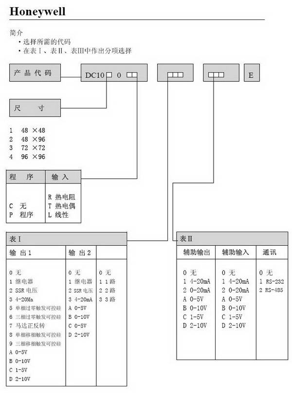

 honeywell温控器DC1040CT-30100B-E,DC1040CT-301002-E
1。 双排显示PV、SP等数据
2
。 12种热电偶信号、3种热电阻信号、5种线
形信号输入
3
。 继电器输出、电压、电流信号输出
4
。 带手/自动模式,切换便利
5
。 多种辅助输出功能
6
。 多种控制算法输出:ON/OFF、PID、双重
(冷热区)输出、马达阀门控制,单相/三相可
控硅控制
7
。 三路(可选)报警输出,17种报警类型
8
。 2套各8段设定点程序,切换调用或串接成
16段程序使用
9
。 满量程0.5%精度,EEROM非易失性内存,
确保数据在掉电情况下不会丢失
10
。85-256Vac/50(60)HZ供电工作
DC1010仪表尺寸(mm) 长×宽×高 48×48×94
DC1020仪表尺寸(mm) 长×宽×高 48×96×94
DC1030
仪表尺寸(mm) 长×宽×高 72×72×94
DC1040
仪表尺寸(mm) 长×宽×高 96×96×94
